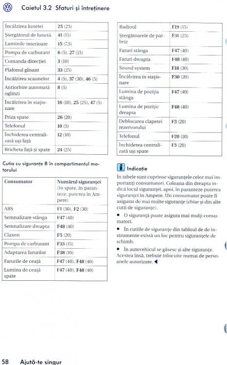

Din ce vad, aici nu este bifat iar din ce m-am uitat in schema pt sigurante am siguranta pentru incalzirea in stationare 25 de 25 amperi.
La scanare nu-mi apare adresa 18
Daca nu apare adresa 18-cel mai probabil nu ai.In cartea tehnica sunt date sigurantele ptr toate versiunile.
Se poate verifica si vizual-e posibil sa fie defecta,scos conectorul din ea si debifata din can ptr a nu aparea defecta la scanare.
