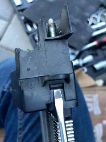

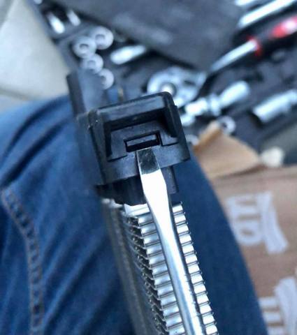

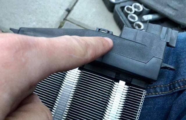

Salutari! Astazi am dat jos acel element de incalzire auxiliara si nu pot da jos platicul care acopera placa. Am incercat sa trag de el mai tare, dar tot nu iese. Am observat ca pe ambele parti ale elementului exista cate o clema (atasez poze). Imi puteti spune va rog daca aceste cleme au legatura cu deschiderea elementului pentru a putea re-lipi acele rezistente? Multumesc!
Cu un cutter, separi lipiturile dintre capac si restul rezistentei.
Eduard Nastase
Banuiesc ca la final va trebui sa  lipesc la loc capacul de restul rezistentei, nu? Recomanzi un lipic special ceva / rezistent la temperaturi inalte? Multumesc pentru ajutor!
Modificat de loghy
quote post anterior
Nu, nu are treaba. Poti sa il lipesti numai la clipsurile din capete

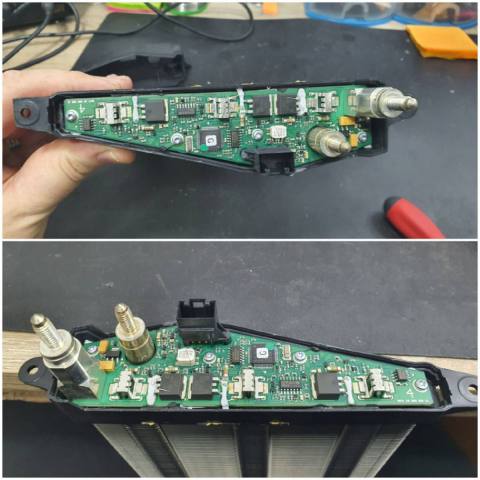

Intr-un sfarsit am reusit sa desfac capacul si sa verific acele rezistente. As dori sa ii intreb pe cei care au re-lipit acele 5 rezistente daca inainte de lipirea lor acestea prezentau semne de uzura sau erau dezlipite de pe placa? Intreb acest lucru deoarece eu am verificat toate cele 5 rezistente si sunt foarte foarte bine lipite pe placa. Totodata am verificat daca rezistentele mai sunt bune si 2 aveau 10.6 Ohm iar 3 aveau 62.5 Ohm, deci in parametri...
Refa lipiturile.....

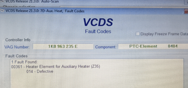

Si eu am probleme cu Z35. In 2016 au fost refacute lipiturile si a mers ok pana acum vreo 2-3 saptamani cand a dat eroare defective.
L-am dat jos, l-am lipit iar, nimic.
Am luat altul din dezmembrari, aceeasi poveste.
Zilele trecute s-a trezit din morti si a pornit, doar o singura data.
Daca ii dau output test, porneste.

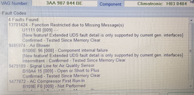

Acum nu imi mai merge nici ventilatorul, deci zero caldura. Am eroare air blower - component internal failure.
Am zis sa fac si la clima o resoftare, 3AA 907 044 BE H03 0404, am pus acelasi soft, tot nimic.
E posibil sa se fi ars asa deodata sau e altundeva buba?
azi dimineață nu a mers clima ..in seara asta a pornit, z35 tot nu.. parca e posedata. e ceva conflict nu-mi dau seama de unde
Foloseste o interfata care stie sa citeasca cum trebuie coduriule de eroare.
Eu am intrebat ce eroare ai pe Z35.
pe z35: defective
clima si-a revenit a mers ieri si azi fara probleme

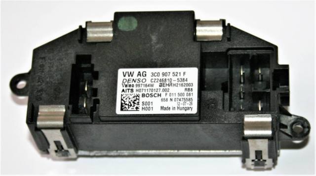

Te referi la aeroterma interioara? Daca da, probeaza cu alt modul, cel montat pe ea. Daca tot asa face, inlocuit ventilator
asta banuiesc si eu.
Totusi eu nu facusem compresor first run, ma gandesc ca a pornit caldura cand a ajuns apa la o anumita temperatura. Ca nu se aprindea becul la AC
Am facut adaptarea, nu mai am erori, sunt curios daca mai face, il mai las o zi, doua si daca incepe iar schimb modulul.
mulțumesc
Modificat de z3dulik
First run are legatura cu AC si compresor, nu cu aeroterma....trebuia sa mearga
Schimba cu unul de proba
Da trebuie schimbat, a mers 1-2 saptamani si iar a inceput sa faca figuri ba porneste ventilatorul, ba nu.

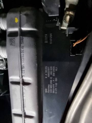

am gasit mai multe coduri 3C0 907 521 fara terminatie, cu A in coada (omul zice ca asta e de pe masina cu trapa solara) F etc.
Conteaza? eu am trapa simpla fara webasto... o sa imi pun solara in vara, pana atunci merge oricare?
multumesc mult pentru ajutor @F l o r i n
Da, merge oricare este compatibil

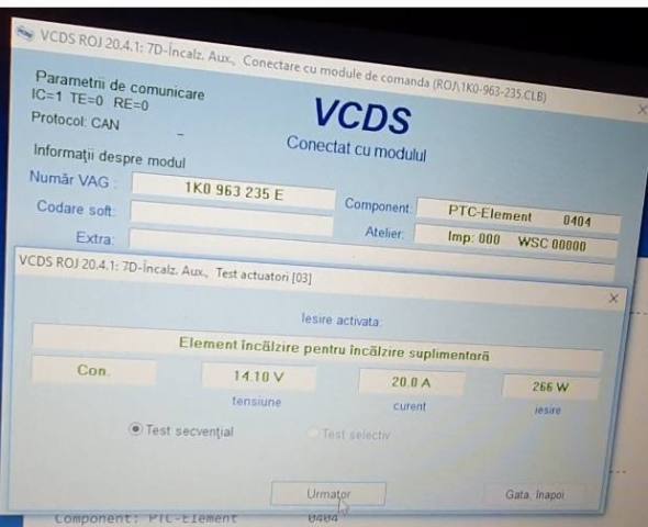

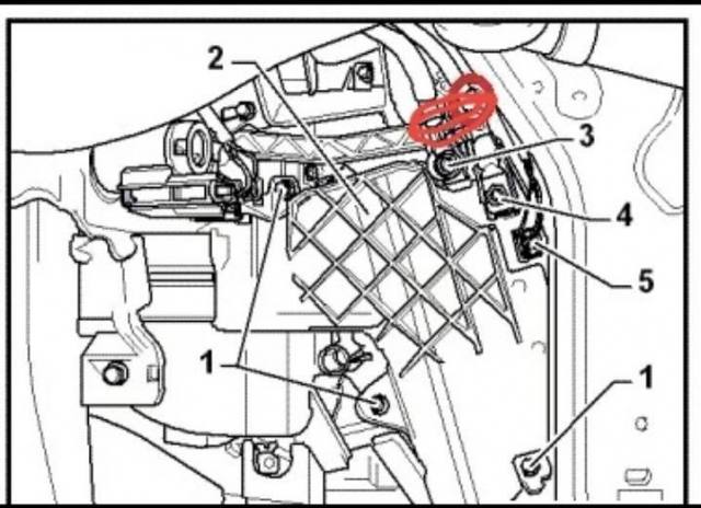

Salut! Am incercat sa demontez si eu  incalzirea auxiliara dar nu am dat de surubul de sus in care este prins , are cineva o poza sau schema unde este pozitionat
Atasez poze cu el  si testul facut
Este un pic mai sus....schimba temp pe partea stanga la clima pana il vezi. Parghia de la servomotor, obtureaza vizibilitatea
Buna,

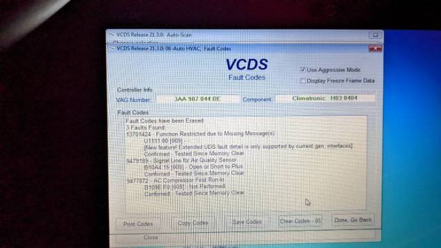

  Dupa o scanare cu VCDS am avut eroare pe Z35.
 L-am demontat si am refacut lipiturile, dupa montare nu mai aveam nici o eroare dupa o scanare cu OBD2. NU l-am putut proba datorita temperaturilor de afara.

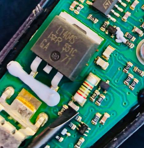

De cand l-am montat, refacut lipituri, a inceput sa mi se consume bateria, nu mai pornea dupa 6-7 ore de stat.
Vineri dupamasa dupa ce am pornit masina a iesit fum de sub bord din zona z35, am decuplat borna de la baterie s-a oprit motorul si s-a linistit fumul. Banui ca lua foc daca nu eram pe faza. Maine (luni) o sa-l desfac sa vad ce pagube am.
Ce s-a putut intampla, dupa 10 zile de la refacerea lipiturilor? Nu are protectie la supraincalzire ?
Multumesc !
O sa revin cu detali.
Modificat de Oilie
Nu e de la incalzirea acesteia..... cred ca ai facut vreo punte, pe placa, din greseala.
