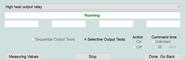

se pare ca m-a prins frigul fara sa repar "Auxiliary Heater" ... nu stiu ce are de nu porneste, la o inspectie cu VCDS vad ca i se da comanda de pornire dar refuza, are o conditie care nu il lasa sa porneasca "shut-off conditions". Pot sa activez manual din output-tests si il vad cum baga caldura bine. Stie cineva ce inseamna acel "1" de la IDE00373 "shut-off conditions" ?
Octavia 2 FL 2011, diagnoza nu arata nici o eroare.
Nu are ECU separat pentru Aux. Heater, are doua relee sub sigurantele de la motor.
Sunt indeplinite toate conditiile pentru functionarea lui ?

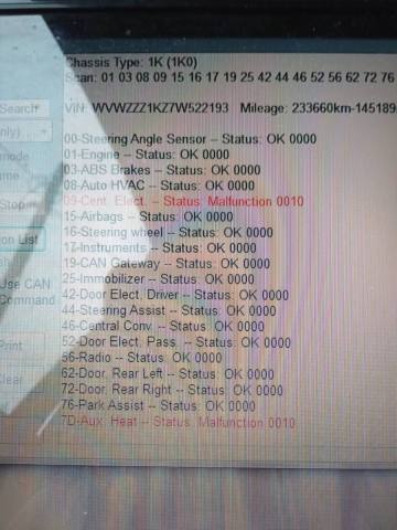

Ai eroare pe 7D? Ce eroare? Pune o poza
Poza.cu eroarea....adica se acceseaza 7D, ii dai citire eroare si postezi eroarea.
Oricum, siguranta este buna, deci jos rezistenta si reparat

Aseară am scos acea piesa și am lăsat peste noapte desfăcut și astăzi când am vrut sa o pun la loc am văzut ca firele erau unul lângă celalalt, deși le lăsasem mai depărtate, și după ce am pus înapoi piesa și am pus diagnoza îmi da mai multe erori, exact ca acestea de la pagina asta....
... și din ce am citit acolo, am făcut scurt la fire și am ars siguranță.
Care ar fi siguranță că sunt 2 de 100 lângă baterie?
le masori si vezi care este arsa.
Cu contactul pus ? Sa verific si deasupra si dedesupt.
Fara contact......
Am verificat, e una de 100 albastra care nu are continuitate, sus 12v jos nimic.
