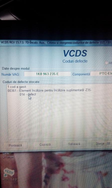

Salutare. Poate ma ajutati si pe mine cu eroare in legatura cu incalzirea auxiliara
Nu ajuta cu nimic.... Trebuie sa dai click pe modul 7D, după care faci poza erorii stocate acolo. În general este vb de lipiturile de pe placa de baza a acesteia. Se da jos, se repara, se montează.

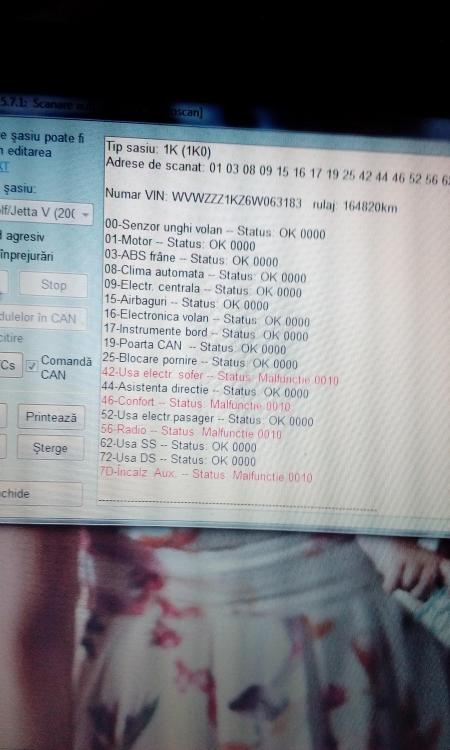

Am revenit cu poza

Da, refa lipiturile

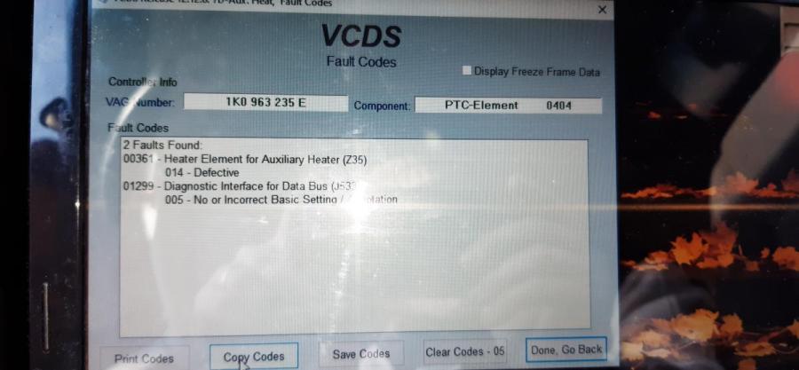

2. Legat de a doua eroare din poza atasata as vrea sa fiu sigur daca am codat gresit bifand si in centrala "auxiliary heat installed"?
Asa am gasit in tutorial si din ce am citit aici trebuie doar  in CAN bifat 7D din lista de instalari, eu am codat din long coding 7D.
Pe lista cu instalări, se bifează 7D
Mc @F l o r i n pentru confirmare.
