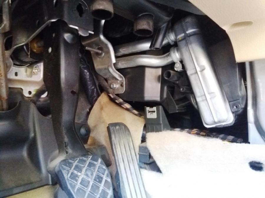

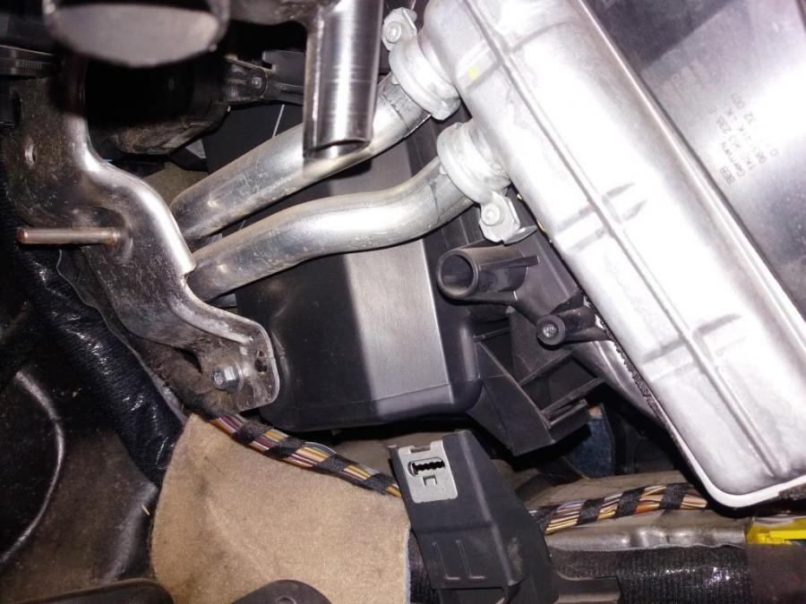

Salut,  am vw jetta 2006 2.0 TDI, cam de 2 ani am eroare pe VCDS la auxiliary heat - fault.... the element need to be changed...cam asa ceva aparea pe un tester. Acum 2 zile m-am hotarat sa-l dau jos impins si de postarile de pe aici ... ei bine nu am reusit sa-l scot ... si nu imi dau seama care e rezistenta aia cu "lipiturile". trebuie sa dau jos consola centrala, bord ..etc .. sau se poate direct pe la sofer..? va rog daca stiti pe cineva din Oradea care repara asa ceva lasati  un mesaj. Am cautat prin forum un tutorial cum se da jos dar nu am gasit. Am verificat sigurantele si par ok...
o sa atasez niste poze ...Multumesc
ok ...in afara de alea doua mai trebuie desfacut ceva .... am vazut ca sunt un pic mai in spate ... se pot desface pe la sofer sau trebuie dat jos consola, bord ..etc..
Mai are 2 suruburi mici si iese catre picioarele soferului.Nu se da bordul jos..

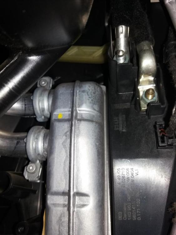

PTC-ul meu a cedat si dupa cea de-a doua reparatie si am decis sa achiztionez unul SH.

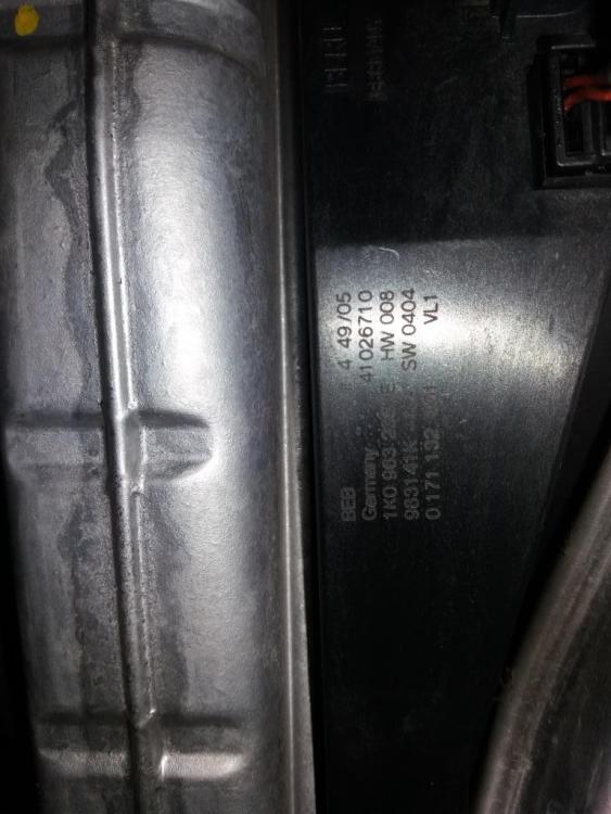

Eu am comandat echipamentul cu codul 1K0963235E dar mi-a fost livrat unul cu D in coada 1K0963235D.
Stiti cumva daca sunt compatibile? Ca si aspect arata identic, cel putin la prima vedere, adica sunt cele care au partea integrata de electronica.
Risc ceva daca il incerc pe masina?
pe golf 5 gti cod motor BWA a pus cineva PTC?
am vazut ca e plin de piesa cu cod F pe site-urile de dezmembrari si ma gandeam sa imi fac un cadou calduros.
Eu am pus cu cod E, pentru ca are controller. Am povestit in acest topic cum am procedat.
e nu are controler, sunt curios cum o sa-l pornesti.
...deci sa caut cu D? multumesc @adyp2003 ma pun pe citit.
E-ul are controller (il am eu pe masina), cred ca Bundy se referea la F, dupa cum ai scris tu in postul initial.
De la F in sus apare "buba". ECU de motor pe benzina nu stie sa comande releele de curent mare care alimenteaza F-ul = cel fara de controller. Deci, folosim o rezistenta cu controller incorporat si nu mai are nevoie de ajutorul ECU motor.
Modificat de adyp2003
Si lasand la o parte E urile,F urile..sa vedem unde bagi rezistenta...ca unele nu au locasul prevazut in aeroterma.Si sa dai bordul jos pe vremea asta....nu prea merge.

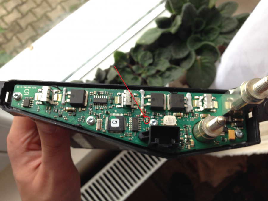

Buna,
operatiunea din pacate a fost un esec, cred...
in urma incercarii de deșurubare șuruburilor ce tin placa, am rupt acea mica componenta din poza de mai jos
credeti ca mai e vreo sansa sa functioneze sau cumpar alt element de incalzire din dezmembrari ?
merci.
stiu ca postarea e veche , am dat intamplator peste topic
acea componenta este condensator smd , nu rezistor ( rezistoarele smd sunt negre si au cifre pe ele , condensatoarele sunt cafenii si nu sunt marcate )
si la cum arata ( dimensiune mare ) este electrolitic, deci polarizat , deci valoarea de microfarazi
si e montat in general ca filtraj intre o tensiune si masa ( minusul la masa )
se verifica ce tensiune este acolo fata de masa si se pune un condensator de 22uF ~ 47uF sa zicem la o tensiune mai mare decat cea masurata
asta ca sa fie recuperat acel modul
salut
cam greu de efectuat reparatia de catre mine
pe cand e s-o fac, ma indrept spre un electronist
merci de info :)
