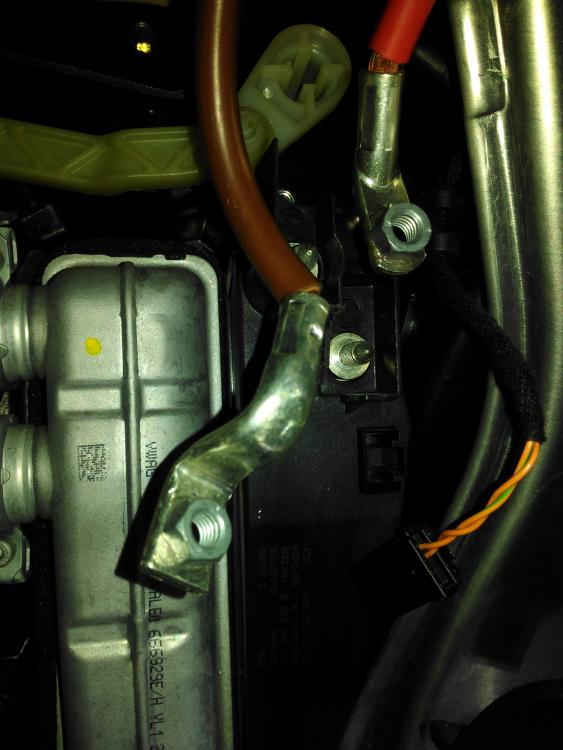

posibil sa am :).....doar ca...nu stiu ce sa zic...trebuie sa desfac pe lumina...
atasez cateva foto...
dupa cum se observa in prima....firele groase indica faptul ca ar fi montat un radiator aux...
Din cate stiu toate g5 tdi au.. cu exceptia celor cumparate prin Spania sau alte tari cu vreme calda.

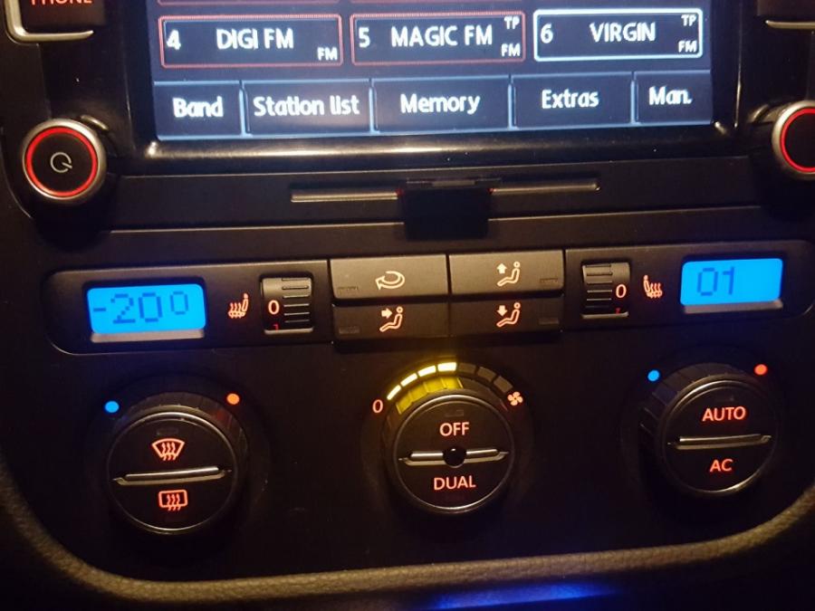

Intra in meniul ascuns al climei pe canal 20.2 si vezi la ce amperaj urca. Asta cu motorul rece. Sau doar pe 20.0 sa vezi daca functioneaza (valoare 1). Sa nu fii pe ECON.
Modificat de Adriannnnn
adica functioneaza chiar daca nu e bifat nicaieri?
nu trebuie pusa bifa pentru activare?

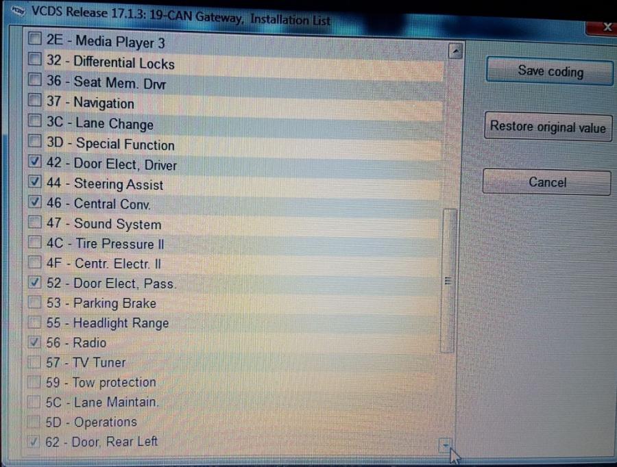

Cred ca e vaianta comandata de ecu.Am vazut ca nu e bifata in can.

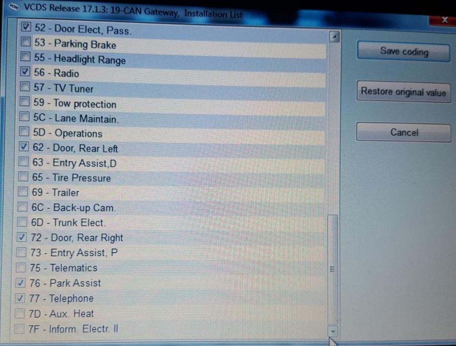

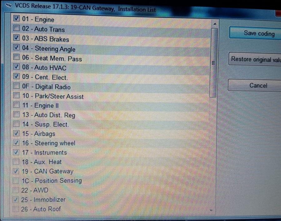

Vezi daca poti accesa 7D aux heater..

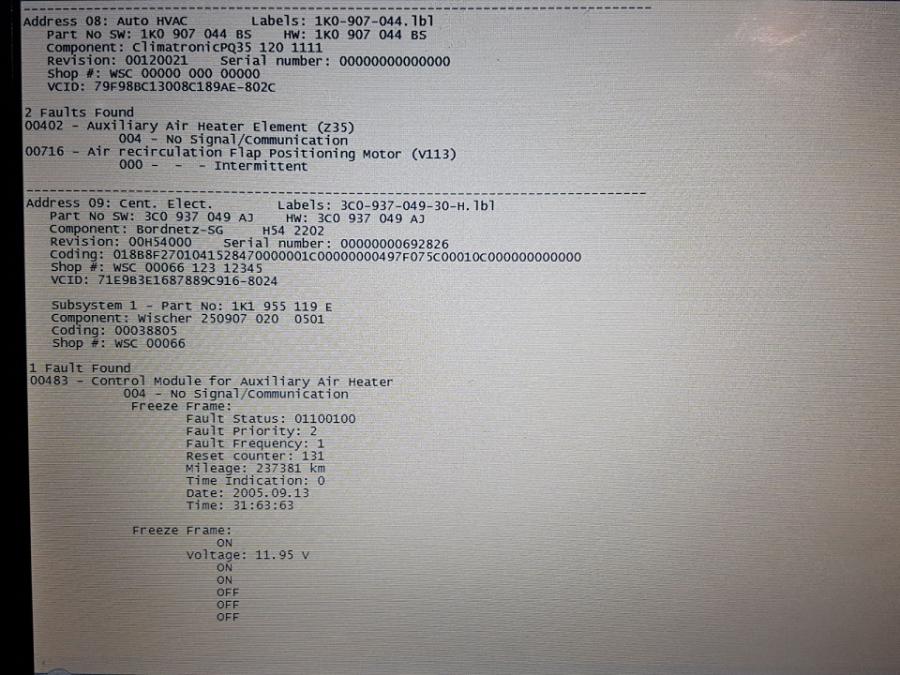

am verificat in meniul ascuns...atasez foto
am activat in 08 si in 09 aux si am atasat foto cu erorile aparute...
am dezactivat si sters erorile...

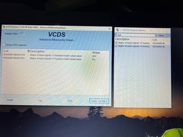

LA tine este varianta comandata de ecu, nu trebuie bifat nimic pe nicaieri.
1 inseamna ca z35 e ON dar nu inteleg de ce 0 Amperi  pe celalalt canal(?) Era motorul cald ? Desi atunci ar fi fost 0 pe canalul 20.. sper ca nu fac vreo confuzie.. sau la astea cu releu nu mai arata consumul acolo ?
La cele cu alimentarea prin 2 relee nu vezi cursntul consumat, poti vedea pe ecu cate relee sunt cuplate.

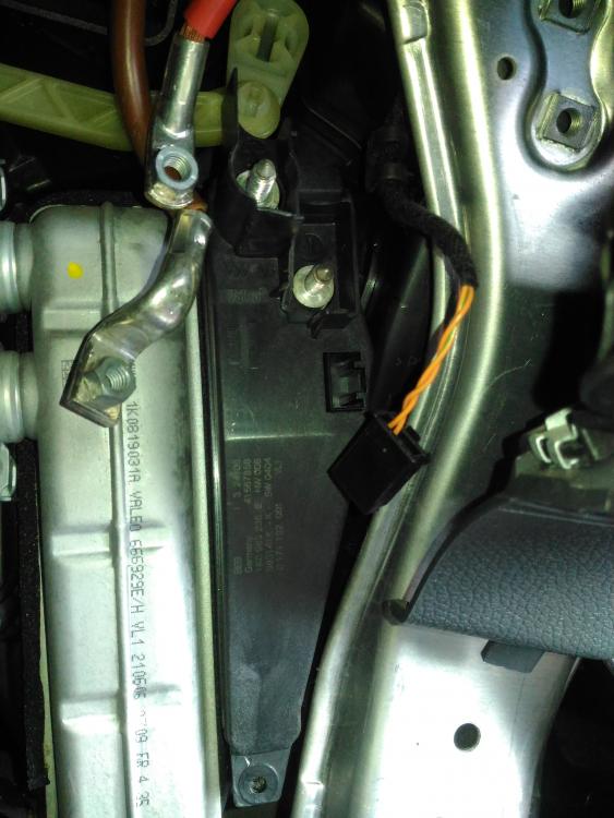

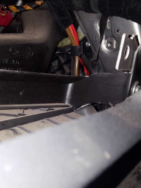

Salut. Imi puteti explica va rog, cum anume sa scot afara acest z35?
Am ajuns in faza poze de jos, insa desi am tras de el cu toate fortele, nu iese nicicum.
Multumesc mult
Vezi ca mai are un surub in partea de sus....si atentie la pirghia motorasului de la climatronic...de sus.
Cu contactul pus modifica temperatura climatronicului pina se degakeaza tija de sus a motorasului
.altfel risti sa o jumulesti cand scoti rezistenta.

Buna,
operatiunea din pacate a fost un esec, cred...
in urma incercarii de deșurubare șuruburilor ce tin placa, am rupt acea mica componenta din poza de mai jos
credeti ca mai e vreo sansa sa functioneze sau cumpar alt element de incalzire din dezmembrari ?
merci.
Modificat de ionut.vidrighin
Ce treaba ai avut cu placa ? Se scoate capacul si se refac lipiturile ,atat
Se poate lipi la loc daca nu e sparta acea rezistenta.
Dar de ce sa scoti placa?? Se lipesc rezistentele direct acolo...deoarece nu cred ca poti scoate placa.E lipita cu o rasina speciala..risti sa o distrugi de tot.
