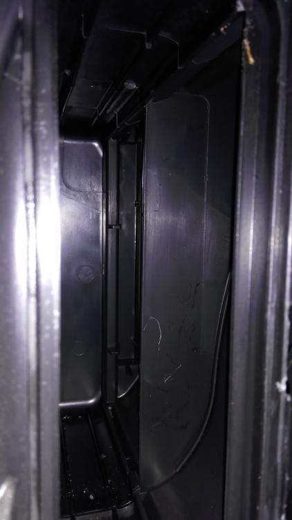

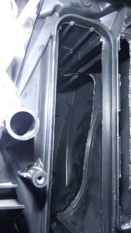

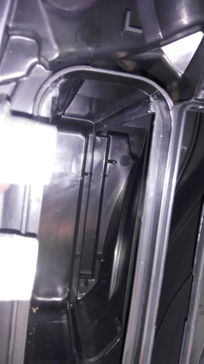

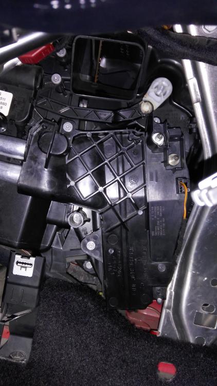

Am mai progresat putin azi. Am inlaturat pertele median cu freza, intrucat am avut loc sa intervin prin gaura caloriferului. Multumesc Cristi pentru pont!
Iata si niste poze cu:
- cum arata pe o masina cu carcasa AC produsa de Valeo, cu rezistenta demontata;
- cum arata pe o masina ca a mea, cu motor pe benzina si carcasa AC facuta de Denso (a se observa peretele median;
- cum arata carcasa Denso cu peretele median decupat;
- cum ii sade golfului meu cu PeTeCeu. Inca nu am tras firele de alimentare de la motor. Voi pastra aceasta placere pentru alta zi.
