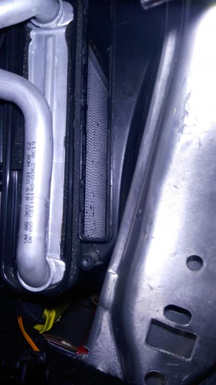

In seara asta mi-am facut timp sa gauresc de proba capacul fals si se pare ca am ajuns la vorba lui Cristi: am perete median.
S-a incumetat cineva sa treaca peste acest obstacol pana acum? Eu am carcasa aerului conditionat facuta de Denso, in caz ca ar conta. Chiar e structural necesar acel perete? Daca as gasi vreo metoda sa il gauresc sau sa il inlatur ar fi ok? Daca aveti vreo idee sa imi spuneti cum sa ajung la rezultate utile fara sa reinventez roata, v-as fi recunoscator.
Eu nu am gaurit pana acum peretele median, din cauza radiaotorului de caldura , exista pericolul sa il gauresc.
Am inteles... Eu am dat o gaura circulara alungita cam de 8x30mm ca sa vad cu lanterna cat de cat ce e pe acolo si am constatat prezenta peretelui, care pare a fi o piesa de plastic de forma U cu deschiderea spre calorifer. Masiva nu cred ca este, ca imi pare a avea o grosime de vreo 3-4cm.
Pentru gaurire am folosit o mini-freza, insa nici eu nu stiu cum sa gauresc frumos si cu precizie la o adancime de aproape 15cm...
Oare acel perete poate fi inlaturat total daca as demonta la primavara bordul ca sa iau in casa carcasa AC sa o "conving" sa coopereze? Cred ca ar fi mult mai utila inlaturarea peretelui, ca sa fiu sigur ca nu ii dau foc cu rezistenta vreodata. Daaar, din gura e usor de zis... :)

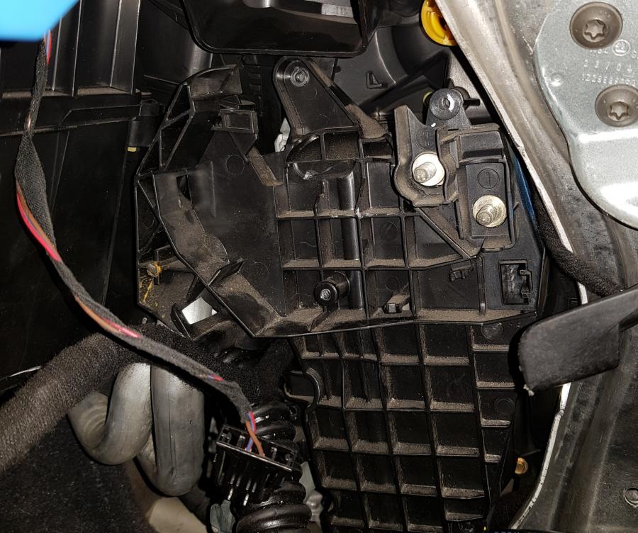

Sa inteleg ca daca la mine a intrat rezistenta, nu am perete median, nu? La mine capacul de plastic de la calorifer acopera si gaura de la rezistenta. Cand dau capacul jos, ramane gaura la rezistenta
Asa arata la mine fara rezistenta
Modificat de crocodilul77
Adica nu a trebuit sa decupezi capacul fals dinspre exterior care se vede in poza postata de mine pe pagina anterioara?

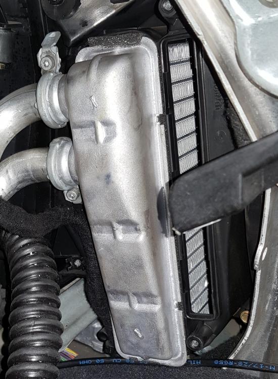

La mine, dupa ce am dat capacul jos din suruburi, a ramas cum se vede in poza. Nu am avut nimic de taiat. Dupa amiaza o sa fac o poza si cu capacul original. Eu am fost nevoit sa il schimb cu altul care permitea montarea rezistentei.
Asa arata dupa montarea rezistentei cu capacul pus
Am inteles. Multumesc pt info. Eu nu am avut norocul plug&play-ului. :) Inca sper sa ii dau de cap ca imi doresc tare mult acest feature.

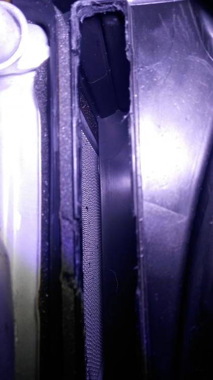

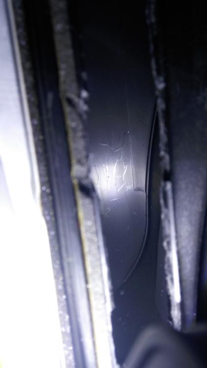

Gata prima gaura. Iata rezultatul. Nu am avut cu ce sa reduc dimensiunea pozelor si le voi posta in doua mesaje.
Cu minifreza si toate plasticele din apropiere inlaturate nu a fost greu de realizat. Mai degraba a fost obositor pentru ca stai intr-o pozitie destul de incomoda.
Am inserat o surubelnita pana in septul ala sa aflu adancimea si este fix la jumatatea partii inserabile a rezistentei. Poate am noroc si e doar un perete de 2-3 mm grosime. Daca e de forma U voi avea iar de furca. Si intr-adevar, nu am sanse fara sa dau caloriferul jos. Mai ramane sa gasesc cum sa prelungesc tija frezei cu vreo 15 cm, sau sa cumpar ceva piatra de polizat cu o tija lunga deja.

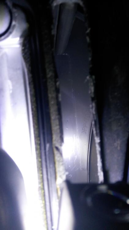

Iata si celelalte poze:
IMG_20171027_182830.thumb.jpg.79f1ca33389e6b82afc5fac3cab568c7.jpgIMG_20171027_182823.thumb.jpg.a45ffd25880b45a222a8f2d54e26e65d.jpg

decuparea primului perete este floare la ureche, sa vad la urmatorul cum faci.
De acord, greul de abia urmeaza... Ideea nu e bine conturata, dar as vrea ori sa il iau cu freza daca gasesc o tija mai lunga, ori sa il topesc cu un ciocan de lipit din acela tip creion, cat mai puternic, si care sa si intre pe gaura.
