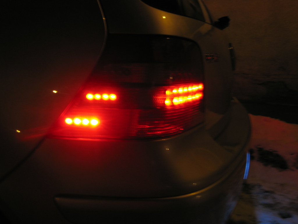

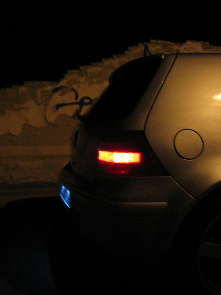

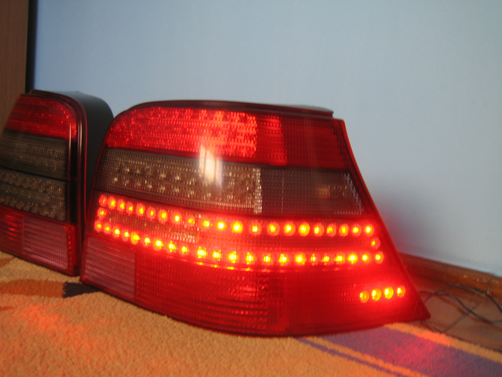

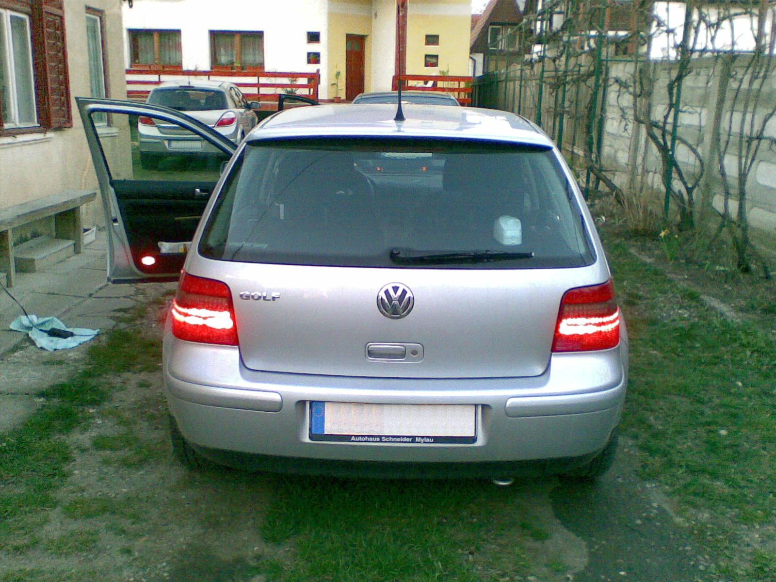

Din pacate "cu vechea versiune a stopurilor nu am foarte multe poze".
Spun "vechea versiune" deoarece acestea au suferit modificari majore pentru a le face sa lumineze "cat mai clar".

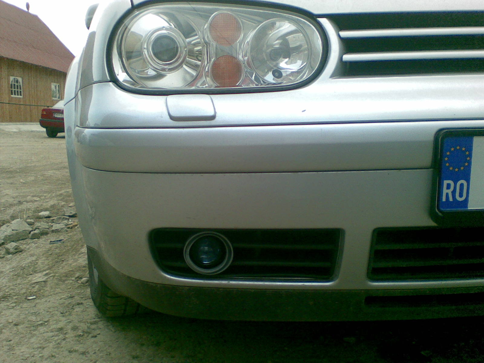

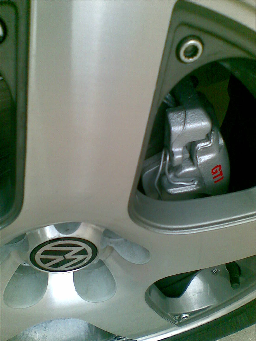

Au urmat :

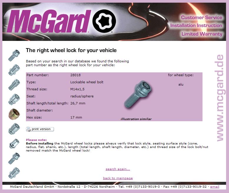

1. Set prezoane antifurt McGard ( pe langa cele originale OEM).
2. Set de proiectoare de ceata + comutator cu pozitie - proiectoare de ceata.

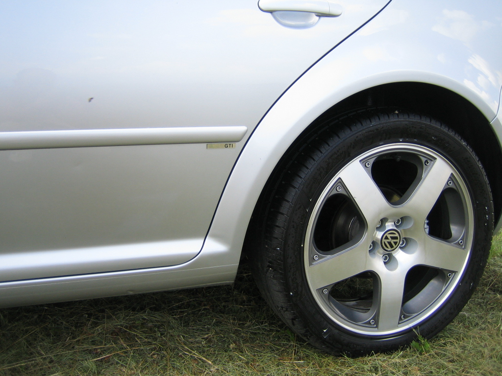

3. Vopsirea etrierilor gri cu logo-ul GTI
Modificat de mirceateodor
imi place foarte mult cum ai facut etrierele :o scrisul gti cum l-ai facut?
Sa pui capacele la prezoane ca sa fie totul complet :wacko:
Am vopsit zona respectiva cu rosu, am acoperit cu litere autoadezive (GTI) apoi am vopsit totul cu gri.
Am avut in gand sa imi cumpar capacele dar am descoperit ca mi-au fost furate pana si capacele ventilelor asa ca nu vreau sa fac pe nimeni "fericit".
pai...capacele de la ventil se fura usor...la capacele de la prezoane iti trebuie clestele original..si e cam greu..
Isi "pun" ei imaginatia la contributie.

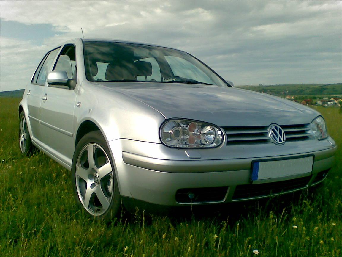

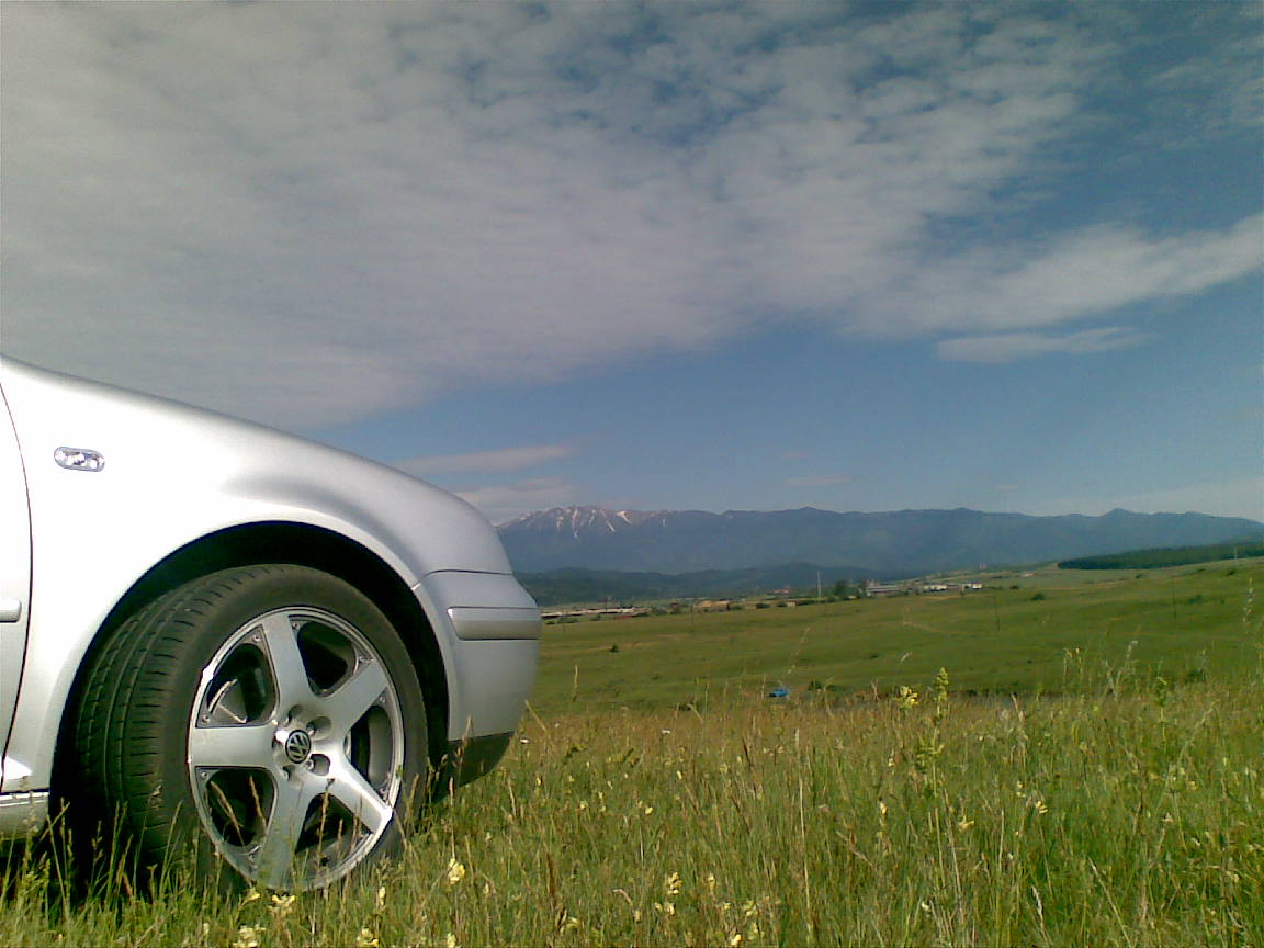

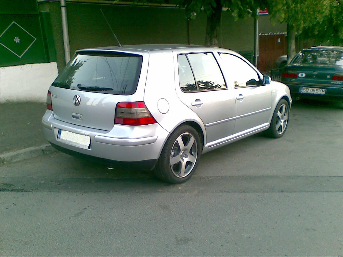

Rezultatul in primavara era cam acesta :
In acelasi timp m-a preocupat si partea mecanica:
- Schimbat filtre si ulei (Castrol , Man si Mahle)
- Schimbat distributie (curea Continental , rola Ina, intinzator + pompa de apa toate OEM)
- bucse bara stabilizatoare OEM + bride cu cocoasa Febi
- Capete de bara fata + protectii amortizoare spate
La toate acestea s-a adaugat refacerea unghiurilor.

McGard sunt bune, mi-am luat si eu, sunt utile ca protectie suplimentara in vederea intarzierii eventualilor "doritori"...

Intradevar McGard sunt utile si asigura o protectie in plus. Consider ca ajuta destul. Dar se pare ca nu ajuta cu nimic impotriva vecinilor rau intentionati care iti zgarie masina cu cheia. :) Nu am sa inteleg niciodata mentalitatea asta romaneasca : Locul meu de parcare, desi in Sibiu nu exista locuri de parcare cu abonament oferite populatiei de catre primarie. Ideea ca nu sunt singurul patit. S-au taiat si cauciucuri, zgariat masini si rupt oglinzi.

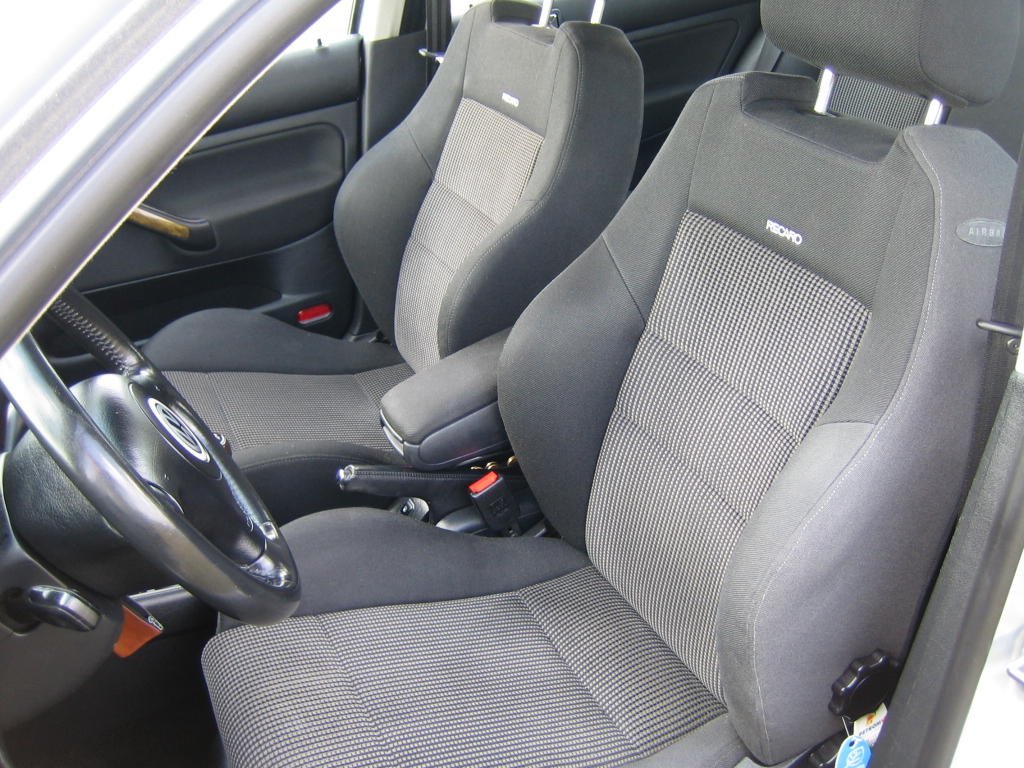

Am mai adaugat cateva elemente GTI si am schimbat materialul doar pe o parte a husei scaunului soferului. Era un pic uzata pe aripile scaunelor.

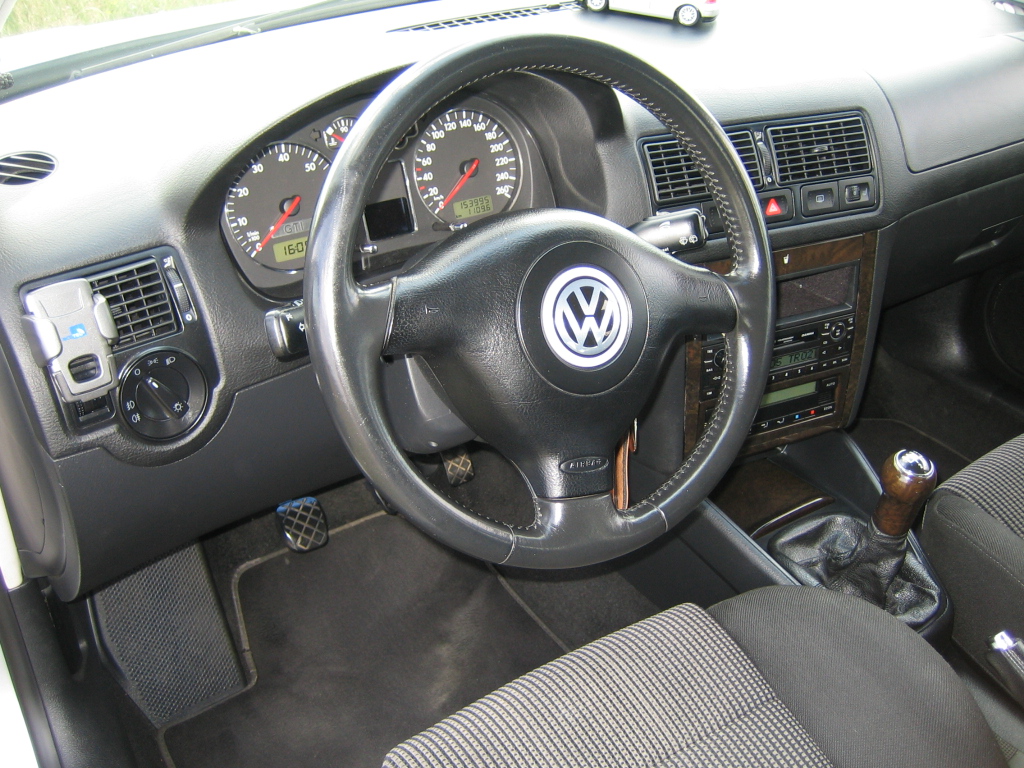

Cateva poze de la interior.

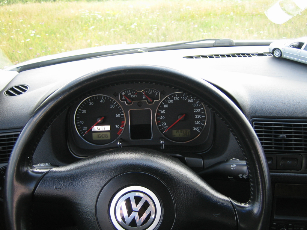

Frumoasa masina :icon_thumright: imi place. Scaunele Recaro sunt deosebite - probabil si te tin bine in curbe. Sa fiu sincer un singur lucru nu imi place: dungile cromate de pe cadrane - daca tot vrei ceva misto mai bine alegi cu timpul sa cumperi un ic de la model mai nou care este cromat.
am mai observat ceva nou :icon_thumright: fustele la bare vopsite in culoarea masinii si leduri la numar :beerchug:
cri-cri - O sa incerc sa imi gasesc cuvintele si poate reusesc sa fac niste poze pe acesta tema, dar nu acum, e prea frig :icon_thumright: . Poate cand se mai incalzeste :winter: . Am inghetat azi incercand sa fac niste filmulete.
shimano - Scaunele sunt super. Uneori aproape ca nu mai am nevoie de cotiera. Chestia cu cadranele probabil tine de fiecare. O sa incerc sa iti schimb parerea cu niste poze. Acum am "alte ceasuri ". :beerchug:

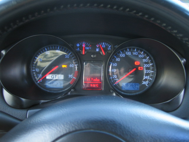

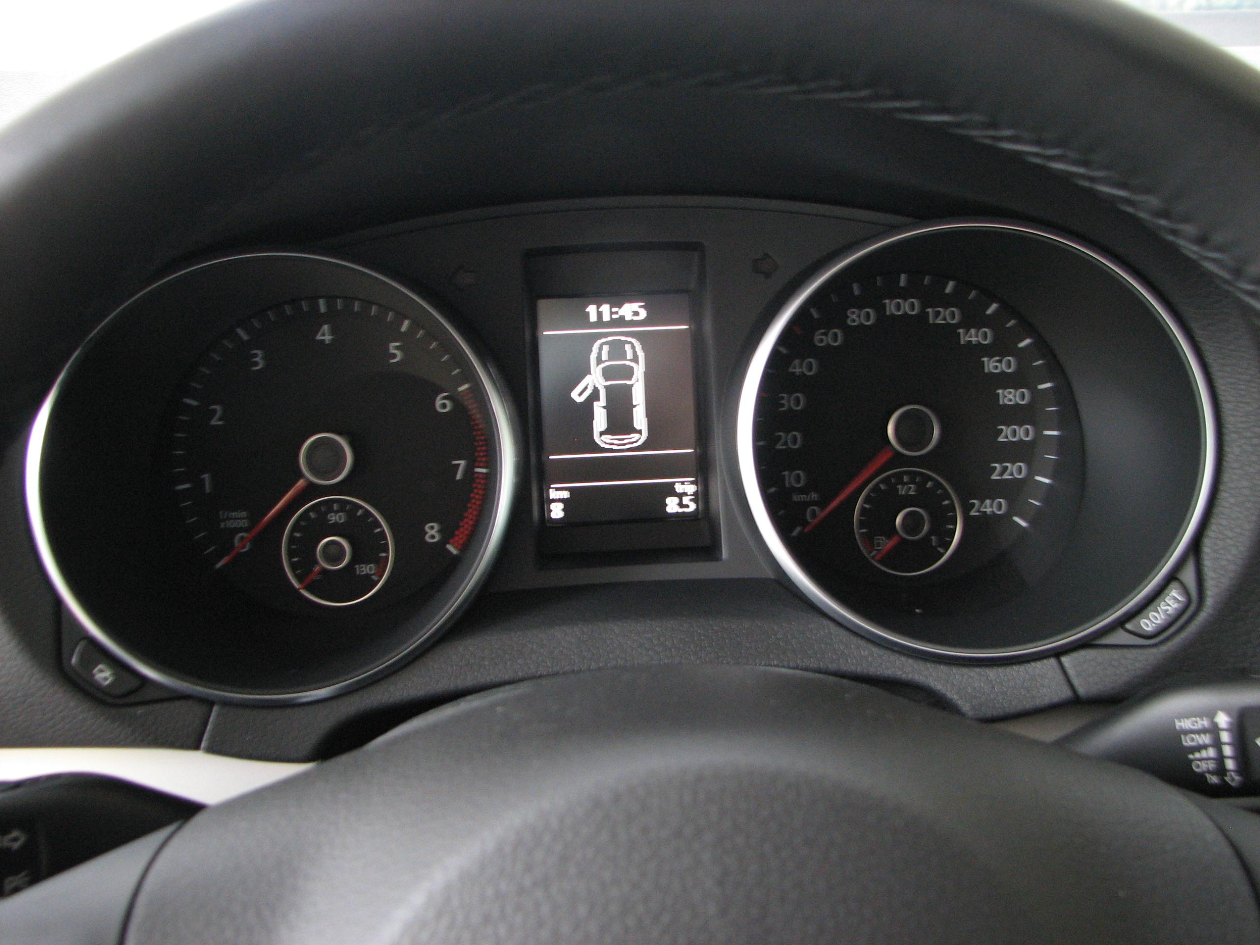

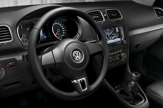

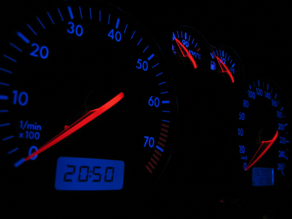

Am zis ca o sa pun poze cu "alte ceasuri".
Ma bucur ca am terminat cele 2 "proiecte" care le aveam in plan.

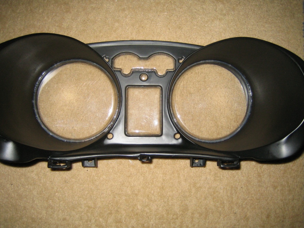

1. Primul dintre ele a plecat de la faptul ca imi plac foarte mult ceasurile de Golf 6. Imi plac acele "galeti".

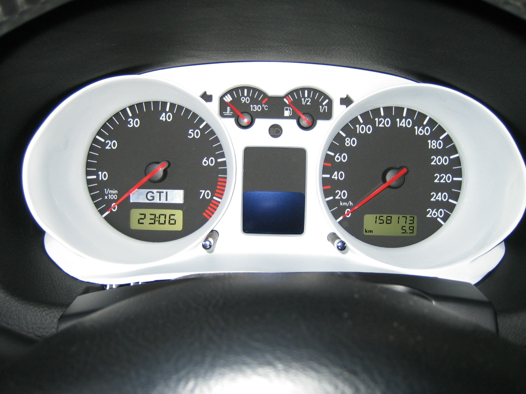

Am avut noroc ca am reusit sa fac rost de o "carcasa" de Golf 4 cu geamul crapat.
Cum imi place Golf 4 si imi plac ceasurile de Golf 6 iata ce am incercat sa fac:
Prima proba in care am vrut sa vad cum s-ar potrivi.
Apoi am considerat ca "galetiile" sunt prea mici si mai era problema spatiului dintre bord si noile geasuri. Acele goluri de pe laterale. Asa ca am incercat sa rezolvd problemele.
Ceasurile sunt albe de la Primer. Apoi a urmat sa le vopsesc negru mat.
Cel mai greu a fost sa realizez "sticle". Mi-au trebuit multe incercari pana la stadiul actual.
Cam asta e rezultatul a 2 luni de zile de incercari, ore bune de finisat toate pornite de la o idee.
Sper ca shimano sa aiba alta parere acum. Ideea e ca atunci cand ma voi plictisi de noul bord pot trece la cel vechi.

Foarte tare masina, mai ales motorul. Jantele Santa Monica - extrem de rezistente.

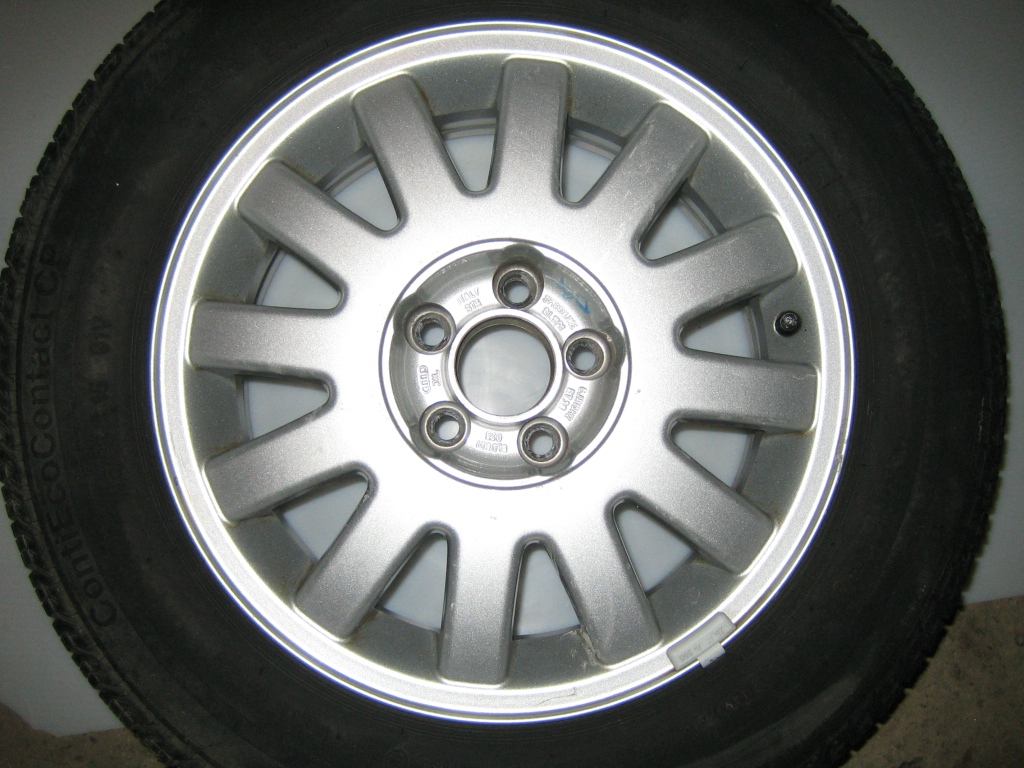

Mersi frumos. Acum odata cu venirea iernii am trecut la niste jante de 15" Audi.
Am considerat ca nu nevoie de capacele cu Audi. O sa incerc sa adaptez niste capacele de VW.
Le-am luat un pret foarte bun, aproape cat un set de jante de tabla de 15". :P
felicitari pentru masina... foarte bine ai facut cu capacele de jante, doar nu vroiai sa pui insemnele audi pe vw

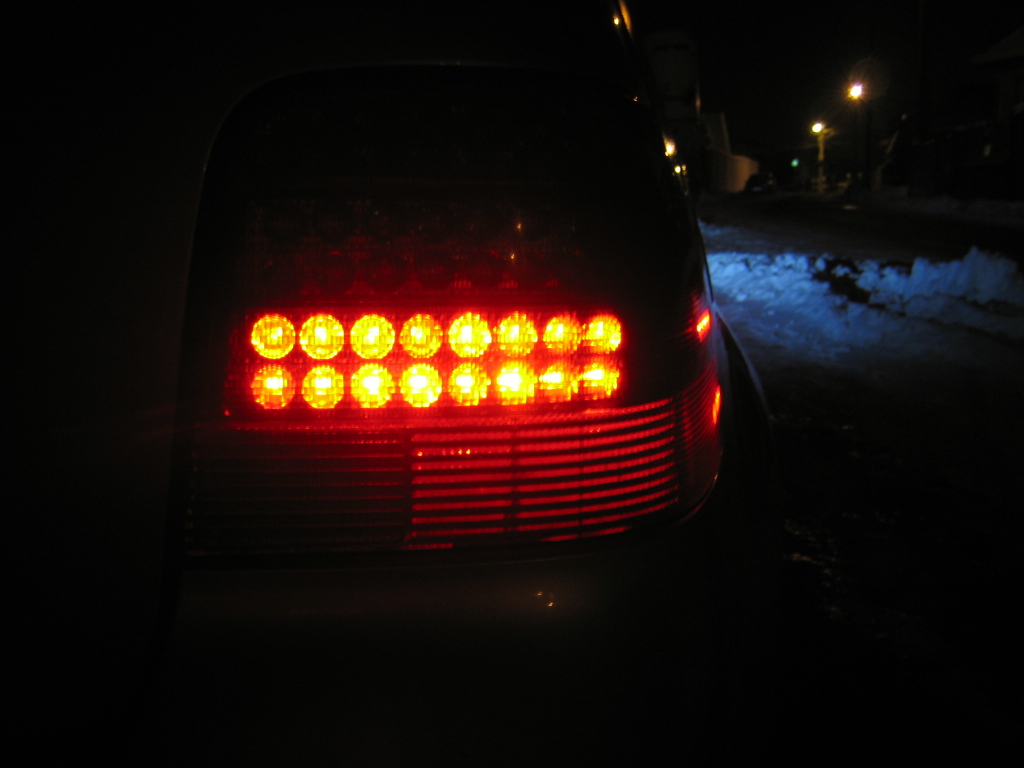

2. Al doilea proiect a fost realizarea altor stopuri cu leduri. Deoarece nu mi-au placut foarte mult cum au iesit primele am decis sa astept venirea iernii pentru a le putea reface.
post-20276-1261604358_thumb.jpg post-20276-1261604381_thumb.jpg post-20276-1261604490_thumb.jpg
Explicatia e simpla : Aveam mevoie de clopotei.
Cam asta a iesit :
post-20276-1261604834_thumb.jpg post-20276-1261604934_thumb.jpg post-20276-1261604950_thumb.jpg
post-20276-1261604975_thumb.jpg post-20276-1261604987_thumb.jpg post-20276-1261605004_thumb.jpg
O sa incerc sa pun si 3 filmulete.
Sper sa reusesc.
Astept pareri.
