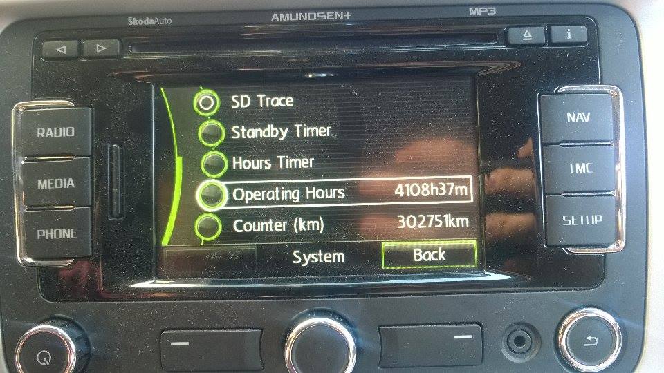

Va salut! Am deschi acest topic pentru a scrie "patania" unui prieten si pentru a va atrage atentia cand cumparati o Skoda sau alt autoturism din gama VAG sh. Povestea spune asa , tovarasul meu a avut un accident in ianuarie cu fostul Cielo , a luat banii de pe asigurare si a cumparat o O2 facelift , fabricatie nov. 2011. A cautat vreo 2 luni o masina dupa placul lui , a vazut multe dar majoritatea erau carpite/manarite etc. Si a dat peste cea pe care o are acum , 121k km la achizitie , verificata la reprezentata , carte service , tot tacamul. Toate bune si frumoase (masina merge ireprosabil , nu are rost sa comentez) insa , intr-o zi cand ne jucam cu diagnoza am observat ca masina are o eroare la motor stocata la 175k km , cel mai probabil aia sunt km stocati in ecu . Eh , asta e , 50k nu sunt asa multi km dati inapoi. Astazi afla el de un meniu ascuns la RNS 315 care se activeaza cu VAG Com( aveti aici procedura) si se acceseaza tinand apasat pe SETUP vreo 20 de secunde , acolo , la "system" apare cati km a inregistrat navigatia si cate ore de functionare , surpriza , 302k . Masina are pe bord , in momentul de fata 138k . Tovarasul era convins ca reali sunt cei din ecu , 175k km , insa cel mai probabil masina a fost "resetata" de 2 ori , de la 300k la 170k in Olanda sau de unde a fost adusa , de catre primul proprietar si de la 170k la 120k de catre vanzatorul din Romania. Din fericire masina merge super , se simte o mica oboseala in ambreiaj dar in rest totul este ok , partea proasta e ca a dat cam multicel pe ea ( 9200 euro , neimatriculata) , poate daca stia de km economisea 1000-1500e...
post-134401-0-16997500-1441104237_thumb.
Dar daca navigatia este sh si a mai fost si pe alte masini inainte? Oricum, daca masina e ok, nu prea conteaza nr de km...
Nu cred sa fie sh , masina are antena gps originala , si cred ca daca mai era pe alta masina se reseta in momentul in care se muta de pe o masina pe alta (can-ul retine datele navigatiei) . Se poate afla din seria de sasiu ce dotari are masina de fabrica...
