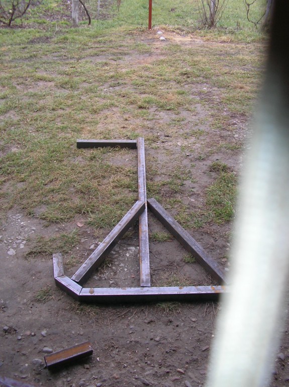

Intrucat mi-au fost cerute de mai multi membrii ai forumului, am sa pun aici schemele pentru crearea unui jug cu care sa intorci masina mult mai usor pentru a lucra pe dedesupt.
Schema este cu teava patrata de cu grosime de 3mm (eu am pus de 2 ca nu am gasit de 3).
Trebuie avut grija ca prinderea la suportul spate e facut cu flanse pentru golf caddy 1 (in schema) , dar nu e mare lucru sa nu se adauge alea si suportii sa intre in lonjeroane. Va trebui doar sa ii tai ascutiti la prindere ca sa incapa la lonjeron acolo unde este contra-aripa, dar asta se poate vedea loco, cu masina in fatza.
Ma gandesc ca adaptarea acestei scheme nu impune calcule complicate pentru a fi puse in practica la golful 2.
Din ce am citit este indicat a se pune cauciucuri sau ceva de sprijin cam pe la stalpul masinii ca sa nu stea in greutatea proprie si evantual sa se deformeze daca sta mult asa si mai ales are podurile decupate pentru reparatie.
Si ceva poze la cum arata real in cazul meu.
Spor la munca :icon_thumright:
Modificat de Cypor

  Cypor a scris:
Spor la munca :)

ok numai masori inainte distanta la tine, si apoi pe partea o opusa pune brate pt mk2, ca astea nu cred ca potrivesc intre lonjeroane la tine
