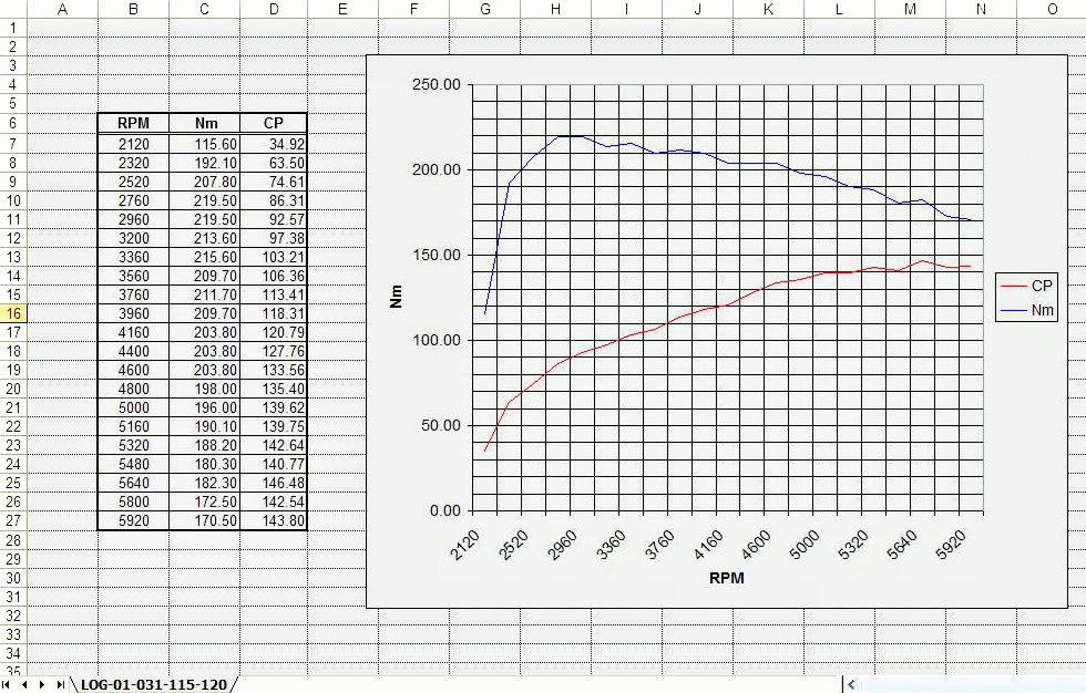

Atasat e si un grafic de masuratori facut cu ocazia scan-ului:

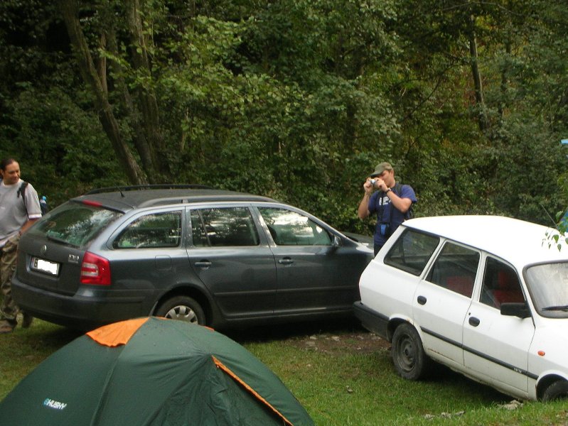

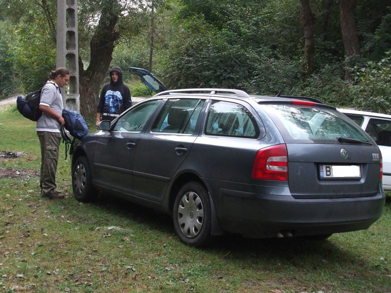

Hai sa pun si niste foto... si cum doamnele au prioritate, incep cu masina sotiei. Cand 2 persoane merg la munte si locatia e accesibila, cu o saltea gonflabila se transforma intr-un cort de lux.

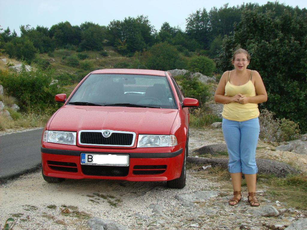

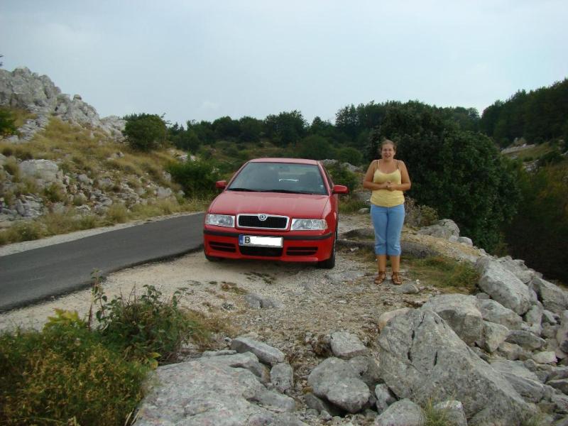

Desi nu e foarte economica, nici cea rosie n-a scapat de deplasari. Drumurile de munte, cu pante si multe curbe sunt o placere...

Cu raspunsul la pedala de acceleratie nu reusesc sa ma impac... oare asa fac toate AUM-urile standard?
Apropos, nu e nimeni de prin zona (Timisoara) posesor de VAG, ~1,2 tone, motor 1,8T drive by wire, nemodificat, sa compar daca tot la fel raspunde la accelerare? Multumesc anticipat!

Iar legat de cum se comporta la sub 2000rpm... nu uita ca 1.8t-ul nu este 1.9 tdi. Este un motor care se simte cel mai bine la turatii mari.
Foloseste cu incredere treapta inferioara cand vrei sa accelerezi :blah:

Ca raspuns la accelerare nu cu 1.9 TDI-ul am facut comparatia, ci cu alte benzinare (non-VAG), e drept, aspirate, dar cu capacitate cilindrica apropiata si raport volumetric tot pe la 9.5:1. Are vreo protectie, ceva, sau care e explicatia?
Alte benzinare turbo, dar RC 7.5:1 (cel mult 8:1), au acea intarziere pana intra turbina, dar au si alta curba de cuplu.
Polo-ul meu are 1298kg in talon (si putin sub 1200 in datele tehnice din ce tin minte), si de asta m-a mirat valoarea de 1.2tone data de tine, ma asteptam sa fie ceva mai grea Octavia cu acelasi motor.
Si nu are nicio protectie motorul - ci asa se comporta 1.8t-ul - e destul de "lenes" in turatii mici pana incepe sa faca presiune turbina.

Aveam banuiala ca acceleratia, fiind 'drive by wire', raspunde cum e programata si ca se poate imbunatati; cei cu acceleratia pe cablu si tot cu 1.8T scriau ca raspunsul la pedala e prompt si cu reprize foarte bune...
