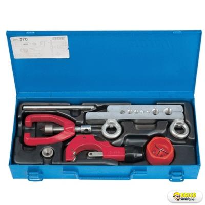

salutare,
de ceva timp caut ba pe net ba pe la magazine de scule auto o presa de bercuit conducte de frana pentru golf,si tot ce am gasit pana acum este o trusa cu o presa care are o terminatie conica, am atasat o poza cu ea.
Problema e ca la conductele noastre de golf terminatia este altfel, mai rotunjita nu un simplu guler sau con.Am gasit modelul de presa care trebuie pe acest site http://www.brokevw.com/flare.html
S-a mai lovit cineva de problema asta, cum ati rezolvat-o?
Poti sa faci profilul acela si cu trusa din poza atasata. Ar trebui sa fie undeva niste instructiuni.
  MK16V a scris:
esti sigur ca se poate,ai vazut cu ochii tai sau ai auzit ?
intreb pt ca am imprumutat de la un prieten o presa asemanatoare cu cea din poza dar tot asa nu avea decat capete plate de diferite diametre si unul conic,tot ce am reusit sa fac este asemanator cu ce trebuie numai ca inloc sa fie rotunjit si putin conic iese perfect plat .
Spuneti/mi si mie daca e vreo smecherie ceva ca nu ii dau de cap deloc... :rolleyes:
stiu ca intrebarea este de acum cateva luni dar poate mai este utila informatia.Eu am bercuit plan capatul conductei,l-am finisat cu o pila fina dupa care am tait conul de la conducta veche,l-am finisat si pe ala cu pila si apoi l-am folosit pe post de saiba.operatiunea descrisa am facut-o cu multi ani in urma si de atunci nu am avut nici o problema cu conducta respectiva.Zilele trecute am repetat operatiunea la un Punto si de asemenea este totul OK.Daca bercuirea plana este facuta cum trebuie nu este absolut nici o problema.
