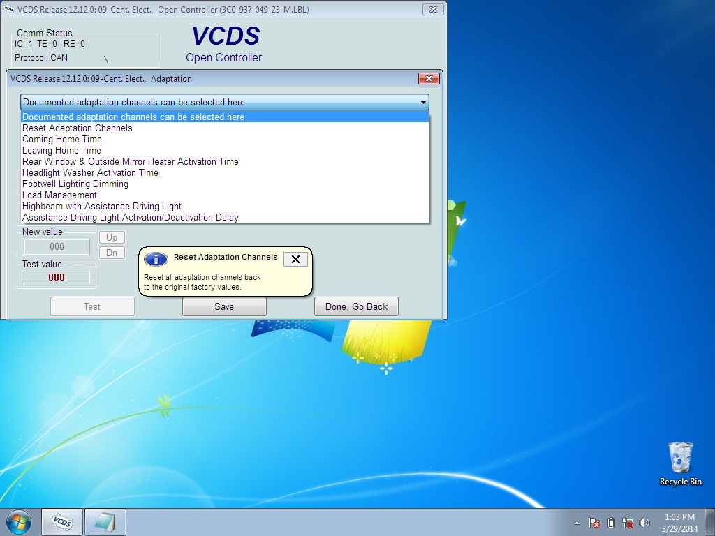

Am incercat sa modific si nr de semnalizari urmand pasii indicatii intr-un post mai vechi insa nu am reusit, nu am gasit nimic conform:
" Vezi in 9-Centrala electrica, la 10-Adaptation - ai confort blinker - acolo schimbi valoarea care o gasesti salvata, test, save "
ms.
primele doua intrebari  postate de tine - sunt DRL - pe Scandinavia o sa se stinga farurile daca ai contact pus si tragi frana de mana, pe America de Nord, nu se vor mai stinge.
3- flash lampi de frana la franat violent.
4 - in adaptari la centrala electrica, vezi in care canal iti apare confort blinker - ara valoare default 3, maresti la 4 sau 5 (e maxim). Test - save.
ms Florin,
am testat azi cele 2 variante Scandinavia & USA. Pe Scandinavia la mine nu s-au stins cand trageam frana de mana ( ma rog... ), iar pe USA mi-a dezactivat automat pozitiile, care le aveam setate sa fie aprinse pe pozitii :)
Legat de nr de semnalizari nu am reusit sa gasesc acea optiune, uite un printscreen ( poate nu sunt eu unde trebuie )
post-34922-0-44594000-1396102108_thumb.j
intra pe Long Coding la centrala electrica, nu pe adaptation.
