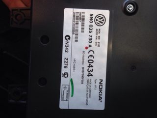

Te uiti sub scaunul pasagerului, sub un capac ai modulul de BT - poti face o poza sau postezi codul de pe el.
Altfel, cu VCDS-ul, pe adresa 77 - fa un scan si vedem ce BT ai, daca e compatibil sau nu, cu Iphone

Nu stiu ce fel de modul e .. Fabricat in 2008 atat stiu :) gasesc scris pe el undeva ? Sau din vag ?
nu merge cu Iphone, din pacate
Am inteles .. Stiti cumva ce modul am nevoie ? Si un pret aproximativ ?
modul gasesti pe carsystem.pl - undeva la 200 euro modulul
