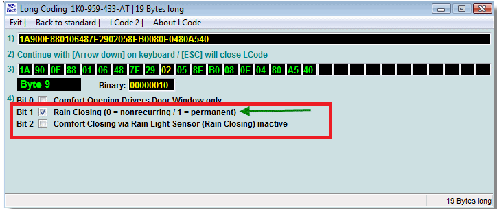

am si eu o nelamurire in legatura cu rain closing.am central electric 1K0 937 049 T pe 17biti si nu gasesc urmatoarea codare.
la byte 9 am altceva.
post-72710-0-49321800-1393872482_thumb.p
Modificat de venasque
Codarea respectiva nu e pe adresa 09, e pe 46. Adica pe convenience. Si doar pe modelele cu coding pe 19 bytes.
Nu cred ca ai asa ceva pe masina (cel mai probabil ai pe 13), avand in vedere ca centrala electrica e versiunea T.
