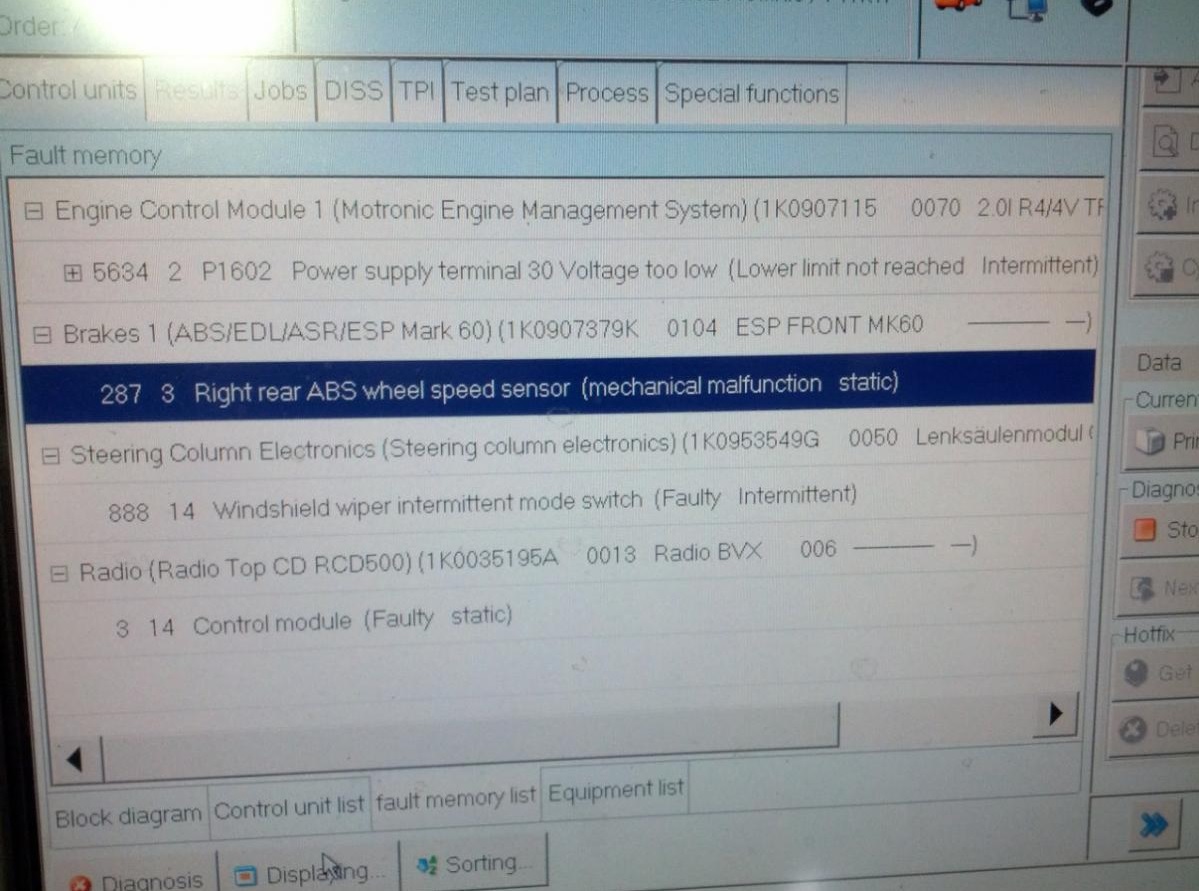

Salutare tuturor,
sper sa nu fiu OffTopic....dar am o mica ..necunoscuta(problema sper sa nu fie) si anume:
La pornirea masinii si dupa un mers de aprox 200m se aprind in acelasi timp martorul de ESP, martorul de ABS si cel de Presiune in roti(am patit treaba asta de vreo 3 ori ).
In prima faza am crezut ca e de la montarea si demontarea bateriei de cand a fost in service...dar m-a pus pe ganduri cand mi-a mai facut odata chiar ieri..si inca odata azi.
Rezolvarea  pe moment a fost sa opresc de tot masina si s-o repornesc..moment in care mai ramane aprins doar martorul de ABS...care la randui dispare dupa ce merg 1,2 km..
Treaba asta cu aparutul martorilor, ma repet, am patit-o de 3 ori de cand am iesit din service(am schimbat distributia variabila)....si nu dispar decat in momentul opririi complet a masinii si repornirii..
Am inteles ca ESP-ul se mai aprinde..din cand in cat cand i-si face reglajul...este adevarat ?
In acelasi timp m-am gandit ..cum s-a umblat prin compartimentul motor/ desfacut..pus la loc mufe...sa nu fii impis suficient conectorii prin mufe...
Nu stiu ce sa zic altceva...ca ma gandesc ca daca ar fi fost ceva pompa ABS/ESP ....nu se stingeau martorii
Sau sa fie ..vre-un senzor....Poate s-a mai confruntat cineva cu asa ceva..
Va multumesc !!

revin cu detalii
Tocmai ce am venit de la reprezentanta ..se pare ca este problema mecanica...nu stiu exact care fiindca n-am intrat inca in reparatie doar diagnoza am facut-o ...si mai apar ceva erori pe acolo..
Daca stie cineva ceva mai mult despre ce este in diagnoza va rog sa-mi spune-ti

Verifica rulmentul de pe acea parte. Se poate ca banda magnetica sa fie deteriorata sau incarcata cu particule metalice.
Mersi mult de raspuns !
Acea banda se poate inlocuii doar ea sau trebuie schimbat rulmentul.. ?

Ai verificat si e deteriorata? Daca e doar incarcata cu pilitura trebuie doar curatata. Daca e deteriorata m-as indoi sa gasesti, este o banda magnetica cu mai multi poli radiali pe care senzorul ABS ii citeste si transmite mai departe modulului ABS viteza pt roata respectiva. In acest caz trebuie inlocuit rulmentul in intregime daca vrei sa mai ai functiile ABS, ESP si TMPS active.
Ti-as mai sugera o solutie "de criza" dar nu aici, eventual pe PM. Mai bine verifica pentru prima data cum  ti-a spus colegul strumf11, poate banda magnetica e doar incarcata cu pilitura sau alti corpi straini.
O sa merg azi la o spalatorie, o sa dau roata jos si o sa-i pun sa dea cu jetul de apa pe acolo...sper sa reusesc asa si o sa mai dau si cu ceva spray de discuri...numai sper sa am acces la acel rulment zimtat dand doar roata jos...daca nu reusesc o sa revin eu cu un PM :D
Va multumesc de ajutor :)
