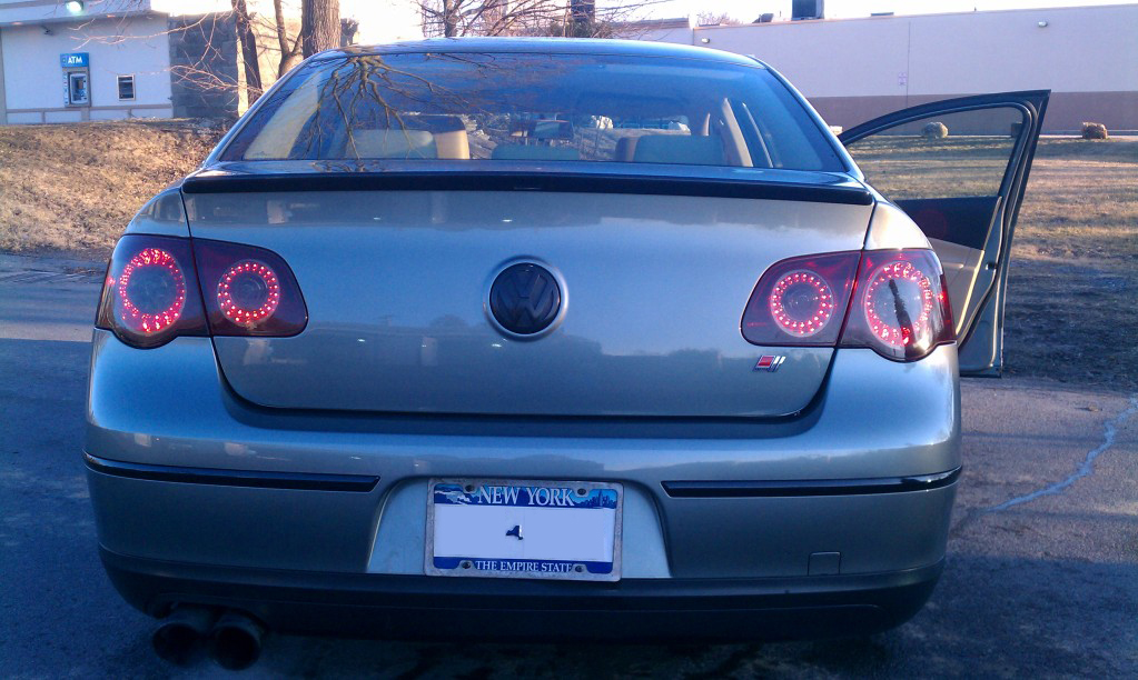

Dan, am citit la poatarea ta cu codificarile, ce reprezinta, la nr:13 stopuri spate, ce se
Intampla mai exact?
Acel cod nu cred ca merge la golf5, la passat face posibila functionarea stopurilor care se afla pe portbagaj. (nu merge la orice passat doar la cela care au ledurile, sunt unele care nu au si acolo leduri)
Mai precis asa:
post-102560-0-42663600-1384513217_thumb.
Stie cineva daca se poate si cum se face schimbarea luminii in bord de la albastru la alb? nu gasesc nici cum.. pentru golf 5 evident
cred ca glumesti.....
Intampla mai exact?
vb de donuts ?
pe pozitie, lampa de frana spate, sta stinsa..... http://forums.vwvortex.com/showthread.php?4362705-new-change-in-my-brake-lights-%28singe-donuts%29-with-VAG-CABLE&p=73008931&viewfull=1#post73008931
Mai precis asa:
nu poti activa stopurile de pe portbagaj, la niciun B6.... deoarece nu sunt ledurile acolo, Trebuie modificate hardware pentru asta
