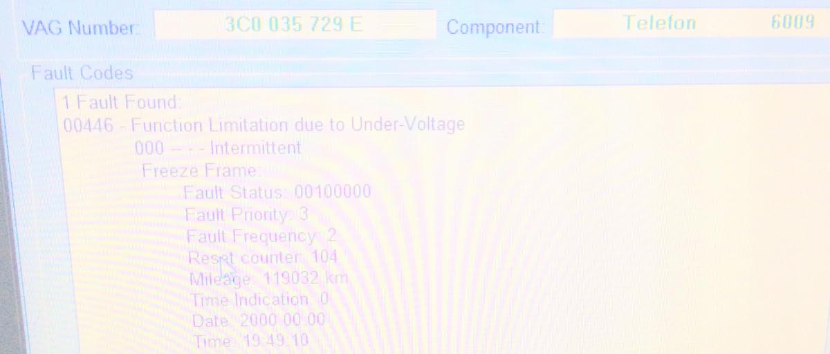

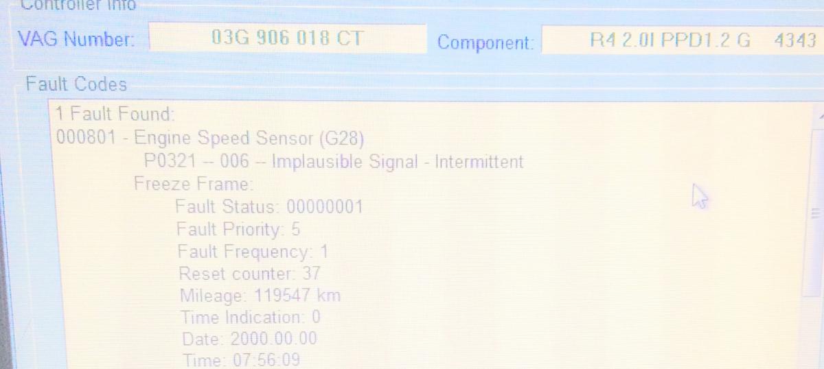

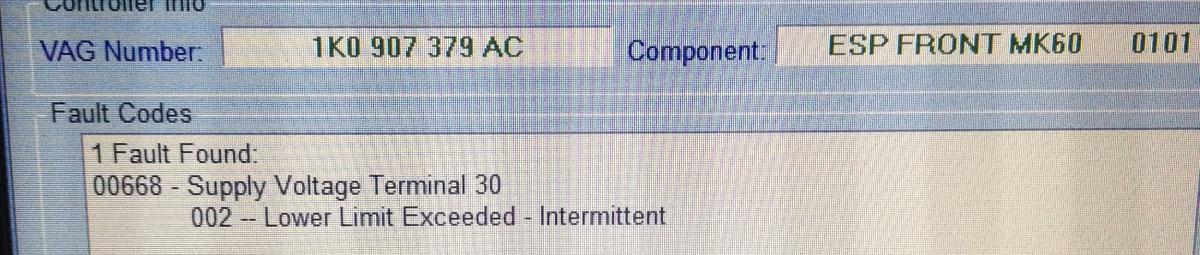

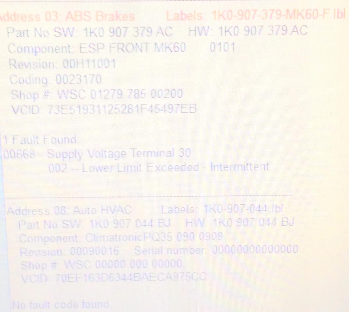

cineva dornic sa ma ajute si pe mine cu erorile acestea va rog?post-120830-0-89764400-1381223019_thumb. post-120830-0-92624200-1381223161_thumb. post-120830-0-51683200-1381223235_thumb. post-120830-0-80141400-1381223270_thumb. post-120830-0-66727600-1381223315_thumb. dupa ce le am sters nu au mai aparut!
Mai fa o scanare peste 1 saptamana
Daca nu mai apare nimic ,nu iti mai face griji
Probabil ai capatat erorile deoarece ai ramas fara baterie
La asta ma gandeam si eu pt ca bateria e originala a masini adica are aproape 7 ani:) si ieri dimineata nu a pornit din prima abea la a 2 cheie
Modificat de RobertRobi
