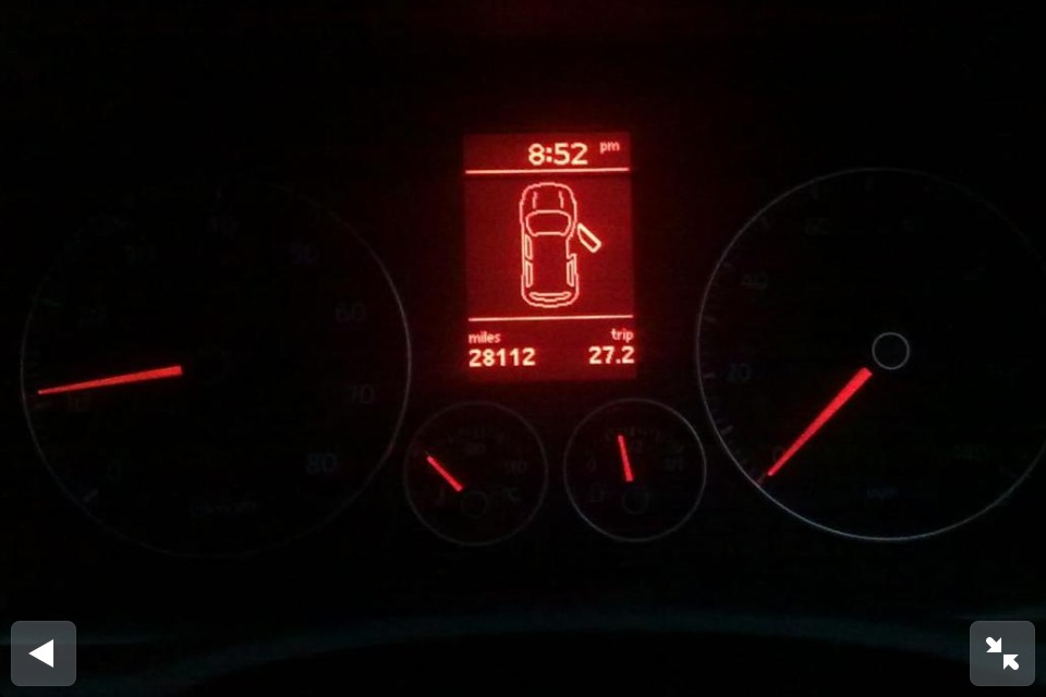

Cine ma poate ajuta sa activez "acele" din bord sa stea permanent aprinse cand luminile sunt stinse, gen "illuminated needels" (ca in poza atasata)? Masina este un Seat Leon 1P facelift, 2010.
Am vazut la colegul "alecsutzyu", dar din pacate pt mine, nu ma poate ajuta.
Merci!!!

Am rezolvat cu eroarea airbag-ului, au mai ramas celelalte.
  On 06.08.2013 at 5:01, lau03 a scris:
Acele sunt iluminate in functie de versiunea HW si SW ale ceasurilor. Unele o au, unele nu. In general, pe echiparile de baza functia nu e activa.
Problema e ca activarea nu se poate face din coding si nici din adaptari. Doar daca rescrii liniile de cod din eeprom. Personal eu nu am reusit sa "citesc" nici un model de ceasuri de pe 1P FL.
La generatia veche (1P pre-FL, golf 1K) se modificau valorile de la adresa 0x0122.
Intreaba-l pe Terabyt sau scrie-le baietilor de la VAGDash.com, poate te ajuta ei.
Merci Cosmin...
Intre timp am vorbit cu alecsutzyu si mi-a "dezvaluit" responsabilul ce i-a activat lui diferite chestii: "Al Bundy"
N-am apucat sa il intreb, dar astept, poate se uita pe topic... Nu vreau sa fiu buzarant.  :D
Discutia e in felul urmator: a avut "acele" aprinse la punerea contactului din fabrica sau au fost activate ulterior?
Eu as inclina sa cred ca le-a avut aprinse din fabrica. L-am "buzaranit" eu pe Cristi si nu-si aminteste sa fi activat / setat combinatiile luminilor la ceasuri la 1P FL. Staging da, insa nimic legat de iluminare.
Cand vii la SB ne uitam.
