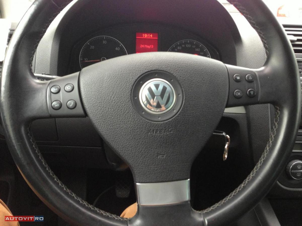

stie cineva cum se poate face sa afiseze ziua si data pe maxi dot la golf 5 ?
post-80282-0-24971300-1372336828_thumb.j
