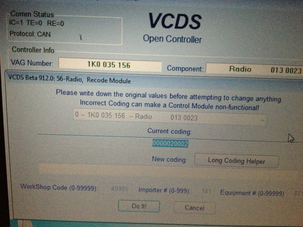

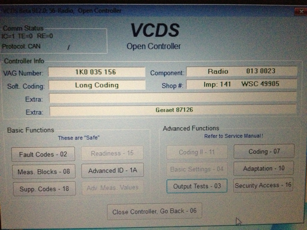

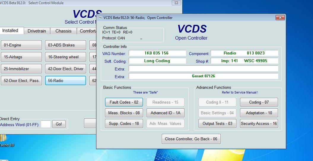

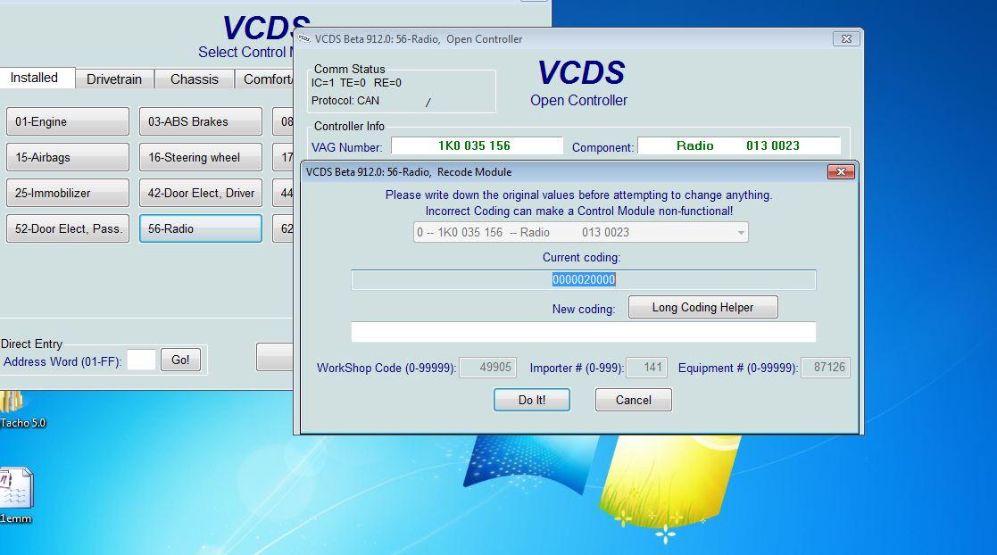

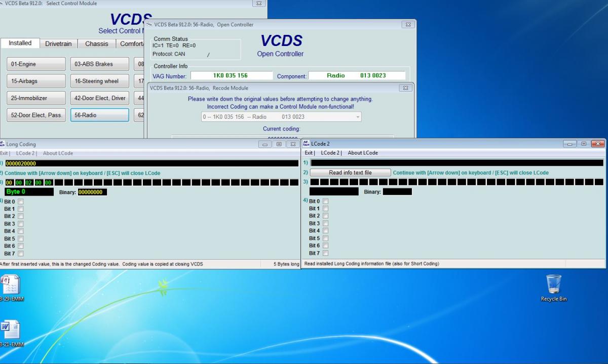

Scuze, eram la munca si nu puteam sa fac upload! Pozele astea ajuta?
Mai departe - in prima poza - apasa butonul Long Coding - acolo, fa prinscreen dupa toate ecranele - folosesti TAB penru a naviga in Long coding.
Ok, maine o sa fac si asta. Stiu unde, pe biti! Multumesc!
Salut, am reusit sa imi fac timp pt printscreen-uri! Pe langa 07-Coding, am mai facut si la toate canalele ce apar cu verde in 10-Adaption (de ex ultima poza) dar nu le-am urcat pe toate....sunt cam 18 printscreen-uri de toate! M-am gandit sa nu...... :)
Astept pareri..poate o scoatem la capat cu aux-in-ul asta!

Cu interfata ta nu o scoatem la capat. Nu ai nicio explicatie la long coding , nu ai pus toate ferestrele de la long coding.
Sent from my  using Tapatalk.
E o interfata originala (cel putin asa sustine tipul de la care o am imprumut)...mai mult nu apare! Nu am la ce sa mai fac printscreen......astea sunt toate ferestrele.
Multumesc oricum pentru bunele intentii! Se pare ca rezolvarea e alta!
Stima!
LA long coding nu ai pus print decat de la byte 0, de la ceilalti e greu sa pui?
Si daca era originala folosea versiunea 12.10.3 de soft nu 905 beta,.
Multumesc frumos Torbocip. Asa este cum ai spus , in fisierul text sunt stocate codarile. Am scos o bifa din greseala prin care portierele din spate comunica cu centrala.
Acum totul este ca inainte.

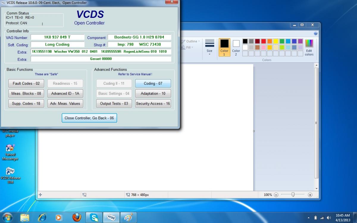

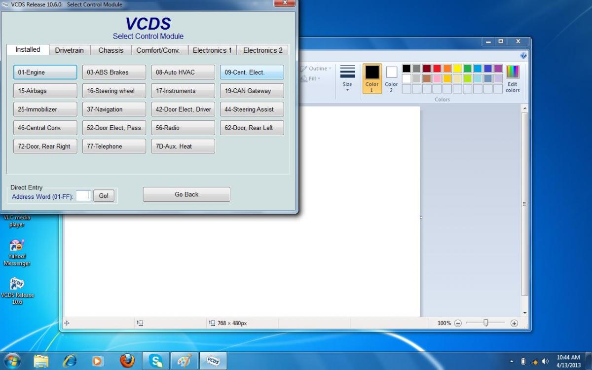

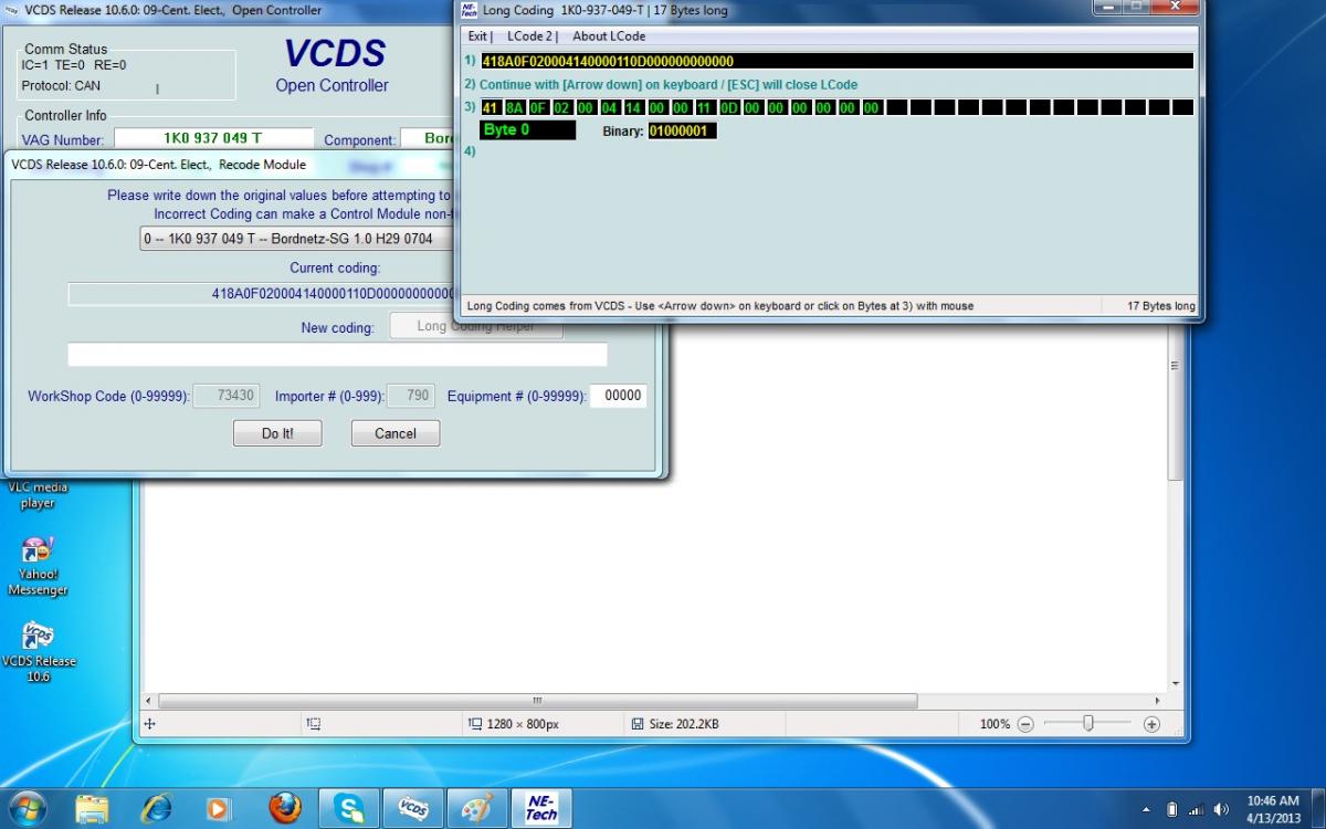

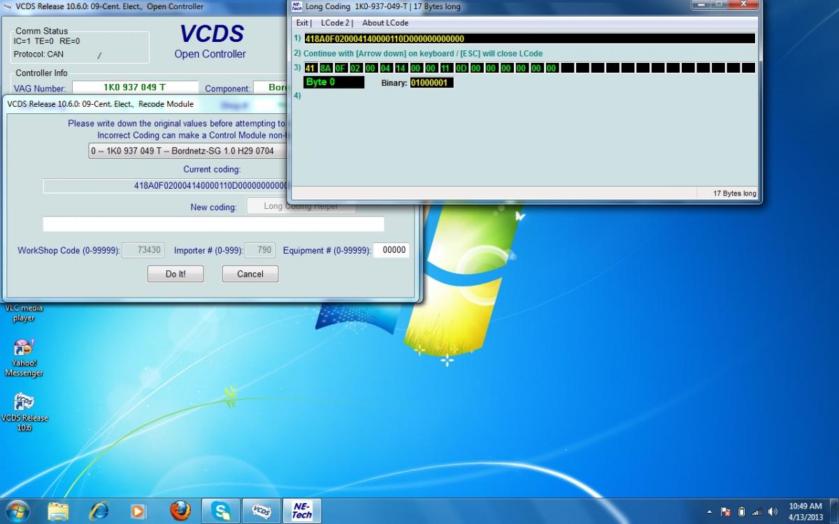

salutare ~! am si eu o problema la un golf 5. S-a stricat modulul de confort ( 1k0937049 L) , l-am  schimbat cu unul ( 1k0937049T) pt ca nu am gasit aceeasi serie, si cei de la dezmembrari au zis ca sunt la fel (au bagat codul intr-un program si au zis ca este la fel cu cel original). Problemele sunt urmatoarele : eroare proiectoare ceata ( masina nu are proiectoare) , in plus nu mai pot activa functia precum com/leav home, care mergea inainte ( cand dau pe long coding nu imi apare nimic la "bytes" acolo) . Am  inteles ca se poate "reseta" modulul confort , sau nu merge si trebuie pus modulul confort cu "L" ?  Precizez ca la mine ( drobeta turnu severin) nu sunt persoane sa se priceapa la probleme d-astea.
PS: am pus becuri led la stop frana/ pozitie si de aceea am eroare ( o sa le pun pe cele originale la loc), in rest nu am mai umblat la nimic.   Astept niste pareri . Multumesc !

Ce ai schimbat tu nu e modulul de confort, e centrala electrica.
Cei de la dezmembrari ti-au spus bine, T e succesor pt. L.
Incearca codarea corespunzatoare cu alta versiune de VCDS, clona ta nu e "clonata" bine.
nu pot activa functia c/l home din cauza interfetei VCDS? a mea e 10.6 , sa incerc cu alta ?
Modificat de cristiguran91
Cu una originala merge sigur.
