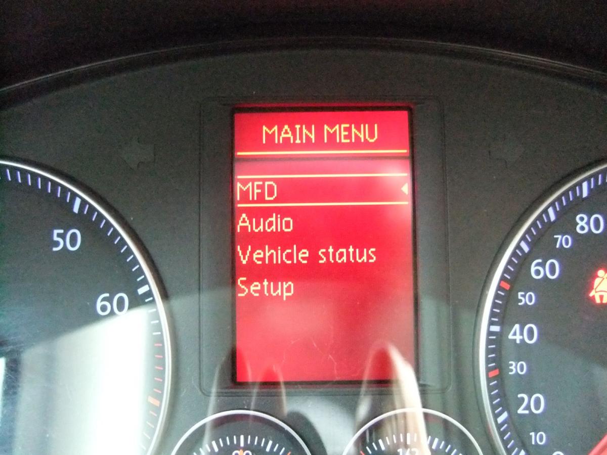

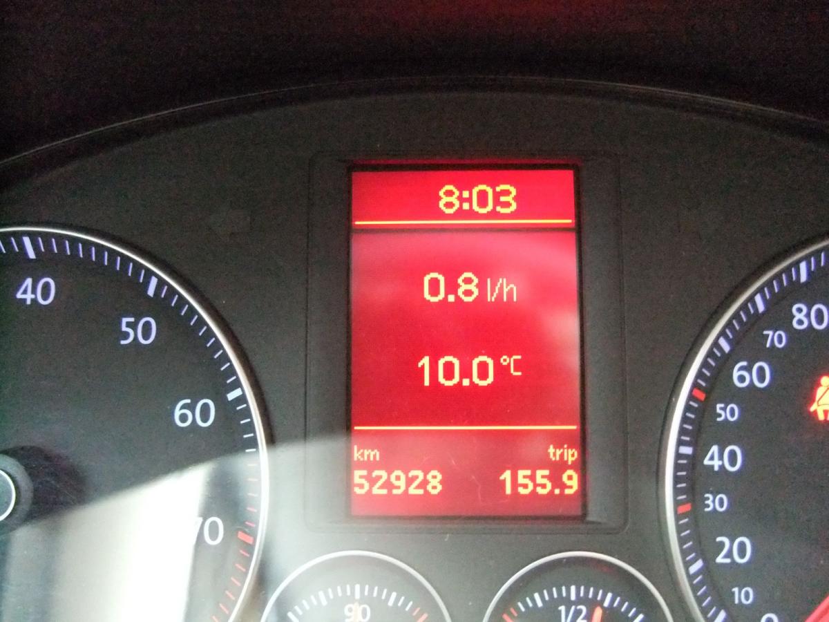

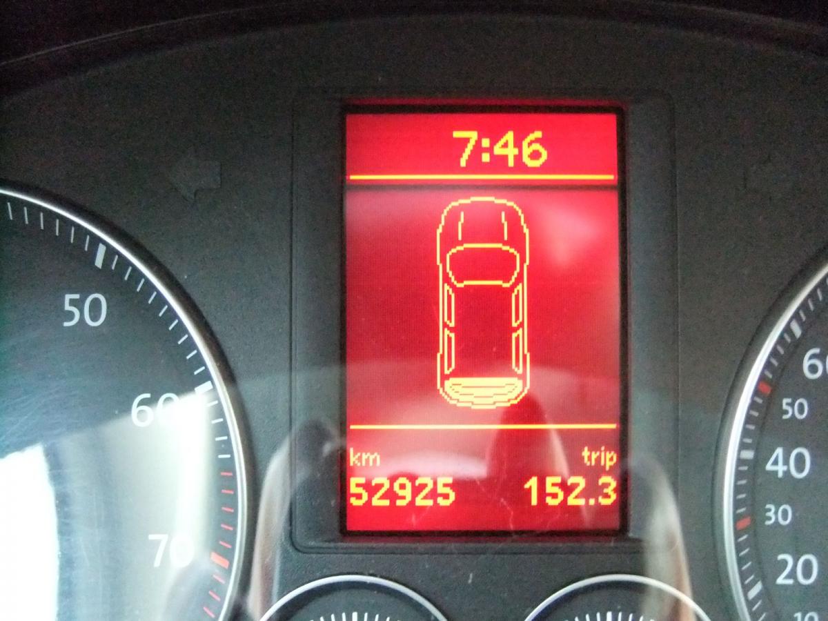

Salutare tuturor si va rog sa ma ajutati cu o problema care ma sacaie de cateva zile.
La ultima spalare a masinii, cred ca baietii de acolo s-au "jucat" pe la setarile MFD (sper ca este corect);
cert este ca acum am doua probleme:
1. daca opresc motorul cu farurile aprinse, acestea se sting dupa aproximativ 1 minut; inainte se stingeau dupa 15 secunde;
2. cand pornesc motorul imi ramane doar ecranul din poza 1; inainte, acest ecran dura cateva secunde dupa care aparea si ramanea ecranul din poza 2.
Intrebare: cum pot reveni la setarile anterioare?
Se poate face din ecranul 3?
post-113150-0-26653400-1362726821_thumb.
post-113150-0-84588100-1362726855_thumb.
post-113150-0-03393600-1362726878_thumb.
Modificat de m.arco21
1. Da se poate, e de la functia Come&Leave home, iti poti seta cat timp sa-ti ramana luminile aprinse dupa ce ai scos cheia din contact. (ca sa schimbi intervalul, ti apasat pe acel buton de la pasul 3, pana iti apare pe display poza nr.3, dupa care apesi pe butonul din capatul manetei in jos pana intri la "setup" iar acolo intri la "confort" si poti sa setezi Lumina din spatiul pentru picioare, si functille Coming Home & Leaving Home)
2. Ecranul din poza 1 indica ca ai portbagajul deschis, inchide-l si-ti va aparea ecranul din pozitia 2
3. Pentru ecranul din pozitia 3 ti apasat (la maneta din dreapta) pe un buton de pe mijlocul ei pe care scrie "OK/Reset" (nu cel din capatul manetei).
bafta
Modificat de sandubloc
Multumesc Sandu!
Intr-adevar, portbagajul era deschis. :D
Acum cateva zile, zdranganea haionul si am impins mai spre interior clema de prindere a incuietorii dar am vazut (dupa cele scrise de tine) ca probabil nu se inchidea si contactul ei, asa ca acum trebuie sa inchid haionul un pic mai "hotarat".
Dar cel putin nu mai zdrangane!
Urmeaza sa umblu si la setarile pentru lumini.
Inca o data, multumesc mult!
