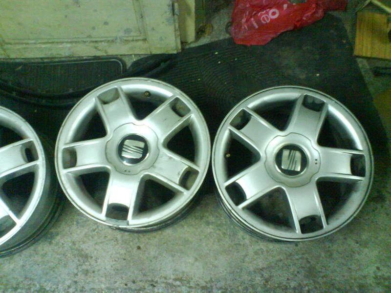

Salutare baieti,
Am si eu o rugaminte la voi,
Imi da si mie va rog cineva un raspuns la intrebarea asta?Vreau sa iau si eu,niste jante SH.Nu stiu, ce dimensiuni au jantele din imaginea de jos,ce cod au,si cum se numesc?sa ma pot benocla si eu mai mult,ca sa stiu ce cumpar exact, sa nu fie nevoie sa imi iau si alte cauciuri.
Mersi frumos...atasez poza

Am avut eu dintr'astea.
Dimensiuni: 6J x 15" H2, ET38
Au fost puse pe multe modele Leon, echiparea Sport, intre 2000-2003.
LE: am gasit si PartNo.: 1M0 601 025 B
Numai bine!
