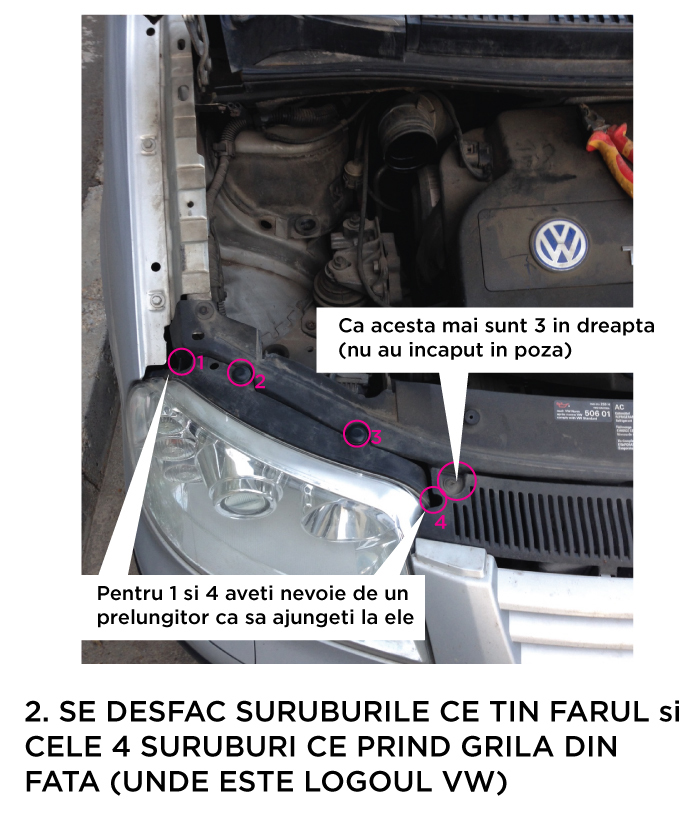

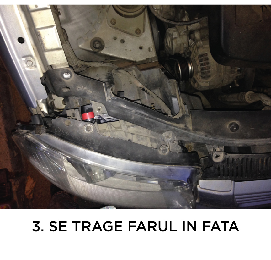

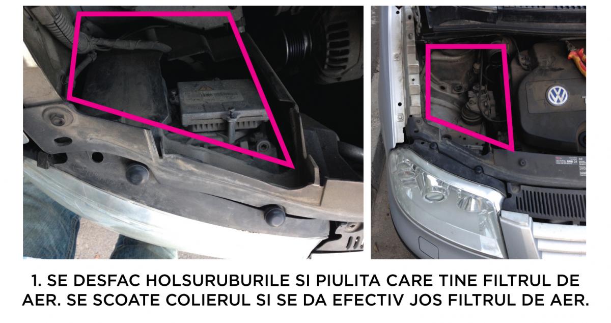

Atasat cateva imagini explicite (sper eu) pentru schimbarea becului XENON pe partea pasagerului. Masina este un VW SHARAN din 2003, echipare xenon din fabrica - OEM. Sper sa ajute. Multumesc pentru ajutor colegului Marin Florin. Postez aici si voi posta si in sectiunea VW SHARAN. Daca se considera ca aici nu are ce cauta postarea mea, scuze (fiind vorba despre Passat).
