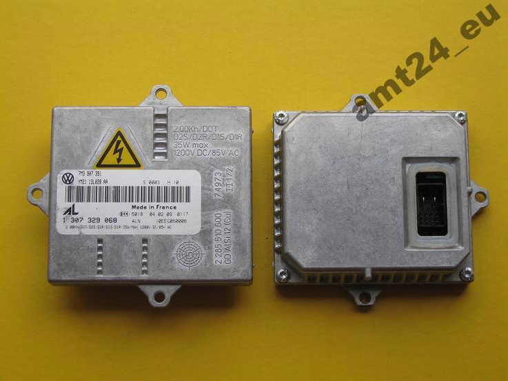

uite asa arata balasturile,maine pun vagul sa vad ce zice si o sa postezpost-61251-0-96508200-1297802585_thumb.p
am luat borna si am puso la loc dupa circa 20 minute si s au aprins farurile,astazi o sa merg sa i fac o scanare cu vagul sa vad daca are si ceva erori,nu stiu daca chiar de la borna si au revenit,acum am ramas fara cod la navigatie :(
