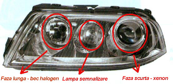

La masina din semnatura am faruri bixenon din fabrica. Deoarece becurile din fabrica sunt de 4300k si sunt si un pic "batrane",am achizitionat de la colegul RedFighter un set de becuri d2s de 6000k. Doresc sa le schimb insa nu reusesc sa ajung la bec.accesul la becul de pozitie,faza lunga si semnalizare se face usor ,insa la cel de faza scurta este practic ca si capsat,nu gasesc nimic de desfacut si scos becul.
Am atasat si o poza cu farul.

Bixenon are doar o lupa si se misca becul in far pentru faza lunga. LA voi mai aveti un bec separat pentru lunga si inca unul pentru proiectoare, deci nu e bi-xenon.

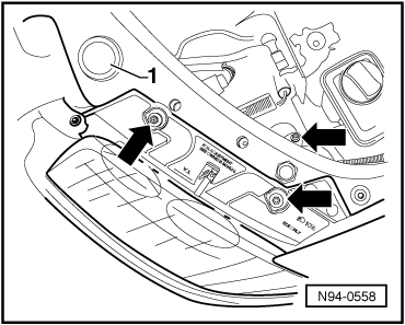

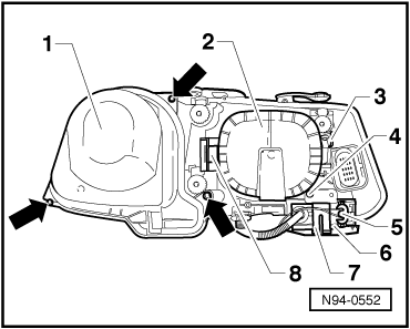

Dupa ce scoti mufa de pe bec, nu merge sa rasucesti "piulita" ce il tine?
pai nu poti scoate mufa de pe bec pt ca este un capac pe ea ,iar acest capac este prins in 3 suruburi.nu poti ajunge la ele decat cu farul jos...cel putin asa vad eu.

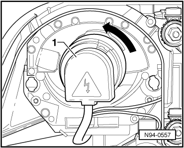

Nu ai treaba cu suruburile, in poza nr 3 iti arata cum trebuie sa sucesti de transformator si in spatele lui e becu
DA mai, dar e dupa capacul ala prins in 3 suruburi, deci trebuie dat farul jos si asta implica datul barei.
Capacul care este prins in cele 3 suruburi vine exact in dreptul semiaripei,si chiar daca reusesti sa-i desfaci suruburile nu-l poti scoate din cauza ca nu ai pe unde!Trebuie data bara jos si implicit farul.Va spun toate astea,ptr. ca am schimbat 2 becuri acum 2 saptamani!
;) joe_p : imi cer scuze de dezinformare. Schimbasem la b5 si am avut impresia ca am schimbat la b5.5 insa mi-a amintit colegu Zabin despre ce e vorba.
Stai linistit redfighter. Azi am schimbat becurile intradevar asa cum am zis mai sus trebuie data bara jos, insa cu ajutorul colegului kelu(razvan) totul a fost simplu si rapid. Inca odata multumesc mult de ajutor.
Recomand upgrade-ul pe care l-am facut. Lumina este mult mai buna. Merita!
Modificat de R_a_z_v_a_n
capacul care se gaseste pe interior la aparatoarea de noroi ajuta in cazul in care este vorba de far cu instalatie halogen, nicidecum pentru xenon.eu personal nici la halogen nu folosesc acele capace pentru ca mi se pare mult mai facil sa umblu pe sus inclusiv la farul din stanga chiar daca trebuie demontata instalatia flitrului de aer.nu exista varianta in care sa poti baga surubelnita sa desfaci cele trei suruburi ale capacului de protectie nici daca ai precizia unui chirurg pentru ca nu este spatiu suficient. si in plus ca sa dai farul jos fara prea mult chin si riscuri sa agati coltul aripilor, recomand demontarea tragger-ului. cu 5 suruburi in plus sau in minus nu se face mare economie de timp,dar lucrezi curat si comod si riscuri minime.

Va salut. Eu am schimbat becurile de faza scurta (xenon) si m-am blocat si eu tot aici. Nu stiu cum e la passat sau la alte masini dar mie mi se pare aproape stupid sa dai masca jos si far pentru schimbul de bec. Eu nu stiu cum au facut nemtii aia masina asa de aiurea. In fine la Touran(2006) xenon din fabrica, dupa ce am dat o clema la oparte(care tinea capacul de etansare al farului, am rotit piesa aceea care se vede in figura 3(ceva transformator) si am rotit inca o piulita din plastic care tinea becul incastrat. Asta a fost tot. Atentie cand remontati transformatorul ala sa nu-i puneti mufa inainte (cum am facut si eu). Intai montati transformatorul(prin rasucire scurta) apoi montati mufa. Mufa aceea are un mic blocaj si nu permite montajul decat asa. Sper ca am ofensat pe nimeni, poate cineva ar gasi util ce am scris.
Modificat de C o s m i n
Quote inutil
:) @bubul-la ce "transformator"te referi tu?ce se vede in figura 3 cu semnul"high voltage"?
si mufa presupun ca te referi la mufa care intra in lateralul farului, nu? cea care alimenteaza farul
