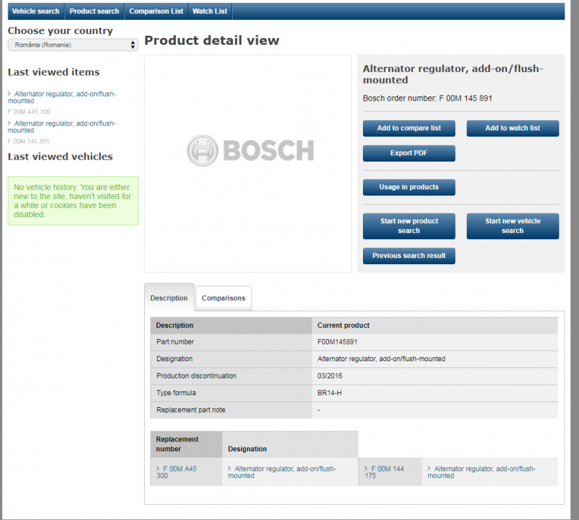

Am primit ca releu F00MA45209. E ok ? :( Bosch
nu e echivalent cu ce ai avut din fabrica. Eu as avea incredere in ce zice catalogul Bosch.

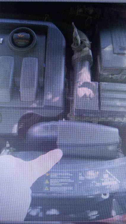

Caut codurile (și eventual prețuri) pentru părțile componente/sau tot ansamblul prizei de aer, cea de lângă carcasa filtrului de aer, prin care ajunge aerul în filtrul de aer pentru Octavia II, 1.9 tdi (se mai găsește și pe Passat B6 parcă). Ansamblul respectiv e compus din 3 piese, care se prind unele de altele cu niște cleme de plastic care le am rupte. Piesele respective sunt de plastic și datorită faptului că nu mai stau fixate una într-alta vibrează rezultând niște zgomote ciudate și foarte enervante în zona motorului, pe plaja de turații 1200 - 1300 rpm. Mulțumesc!
1K0805971C 9B9
1K0805962E 9B9
1K0805965J 9B9
