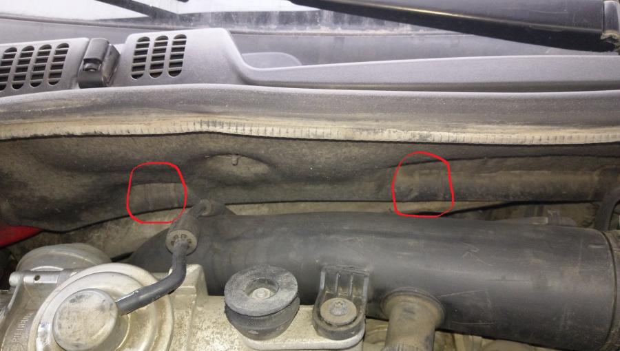

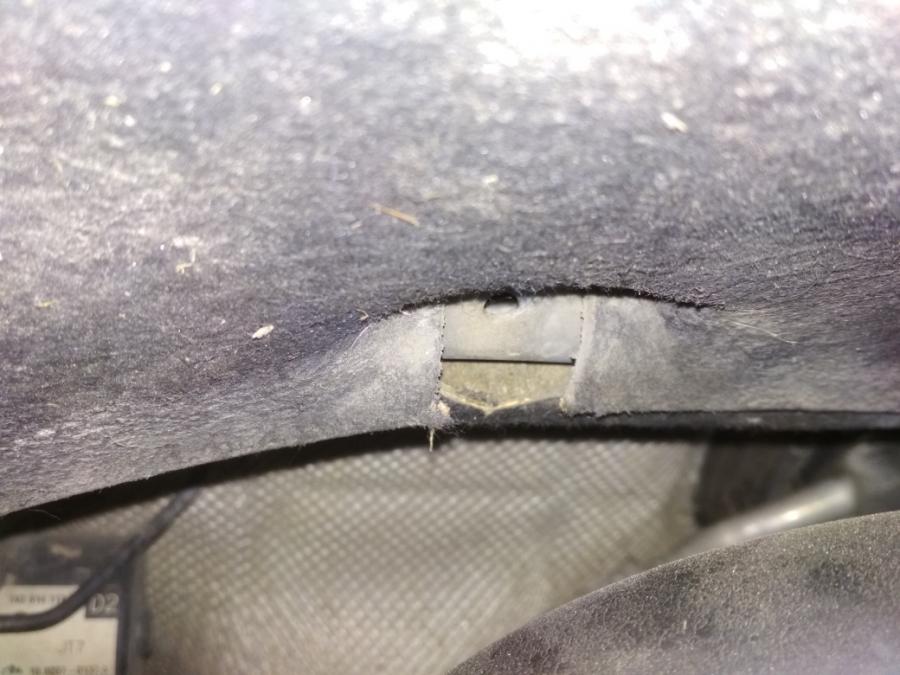

Multumesc, Andrei, dar dupa cod sunt cleme rotunde si nu e ceea ce caut. Clemele rotunde sunt la locul lor, eu am nevoie de unele care sunt putin mai jos de cele rotunde si au o forma dreptunghiulara/patrata probabil, dupa urmele lasate pe mocheta. In pozele atasate mai in urma am incercuit locurile exacte unde sunt amplasate. Multumesc inca o data pentru sprijin!
NU sunt cleme acolo, eventual o limba din tabla poate sa fie.
E posibil, dar cum arata? La toate Octi diesel la care m-am uitat nu le au desi urmele sunt. La benzinare nu au paslele alea acolo. As putea sa le prind cu niste ''soricei'', dar ar trebui sa gauresc si ar iesi oarecum o tiganie. Poate cineva le are (sau macar una) si poate ajuta cu o poza din zona respectiva. Multumim anticipat!
Carmen, alea i le-am aratat si eu,. dar se pare ca mai jos sunt cele care il intereseaza pe el.
Sincer nici eu nu stiu ce e pe acolo... ma documentez si o sa ii spun.

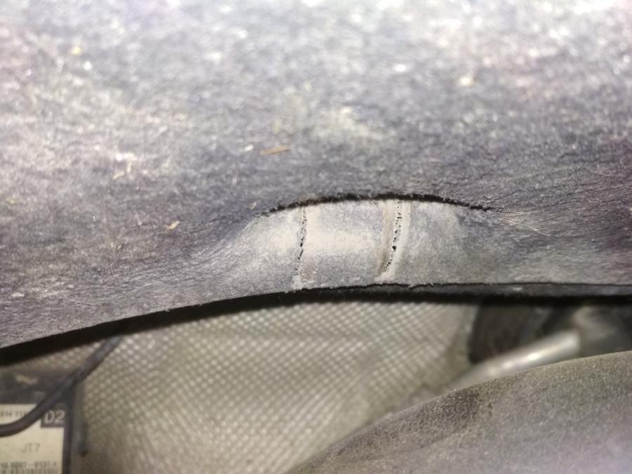

LE Acolo nu sunt alte cleme, pur si simplu pasla are niste decupaje in ea. Doar cele 2 saibe de tabla tin pasla pe locul ei.
Acolo probabil se mai prinde ceva la anumite modele, caz in care patratelele alea predecupate se dau la o parte si in tabla se prinde ceva.

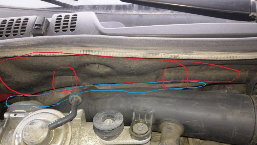

Am înțeles acum. Mulțumesc mult Andrei. Chiar nu m-aș fi gândit la așa ceva (că se decupează în cazul în care e ceva de atașat în zona respectivă). Eu am crezut că sunt cleme prin prisma faptului că la mine sunt două bucăți de pâsla : una în partea de sus prinsă de clemele rotunde și una care vine de jos în sus și nu are nici un suport, stând bălălău. Încercuit cu roșu e pâsla de sus, iar cu albastru bucata care vine de jos, dinspre caseta de direcție. Și încerc să-mi dau seama cum era fixata pâsla încercuită cu albastru......am încercat să o bag sub bucata de sus și intră cam 1cm, dar nu știu cu ce să le fixez acolo.

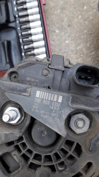

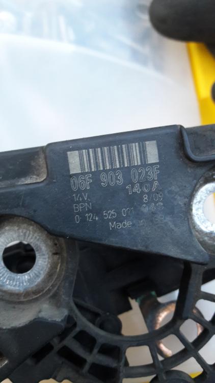

La a mea masina My 2009, 2.0, BKD, imi poate spune civa va rog frumos codurile pentru rulmentii de la alternator ? Nu am reusit sa fca o poza la eticheta, dar cred ca este cel original de pe masina. Am un zgomot de zarnait si mai nou scartiit la rece timp de cateva minute si sunt singurii pe care nu i-am schimbat. Trec si vin-ul .... poate e de ajutor :TMBBE21Z698011683
Mii de multumiri.
Tibi
s-a mai specificat acest lucru de nenumarate ori. Nu se pot stabili codurile de alternator sau electromotor (printre altele ) dupa seria de sasiu, intrucat s-au echipat in paralele cu mai multe variante ( Bosch, valeo, etc)
Am inteles, ok, multumesc frumos. O sa incerc sa ajung sa ii fac o poza si sa caut dupa codul lui...

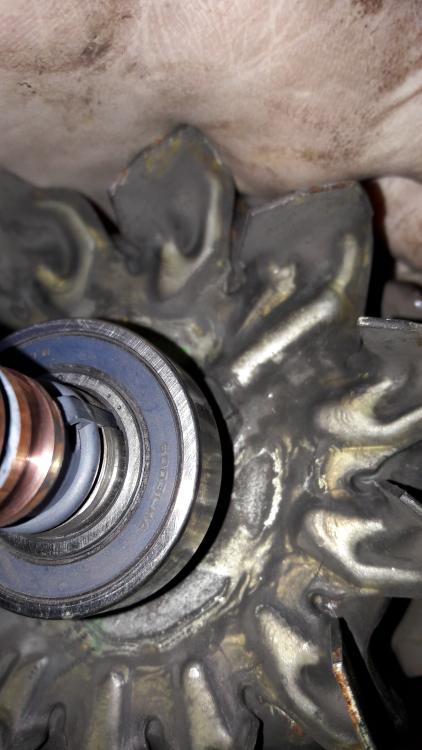

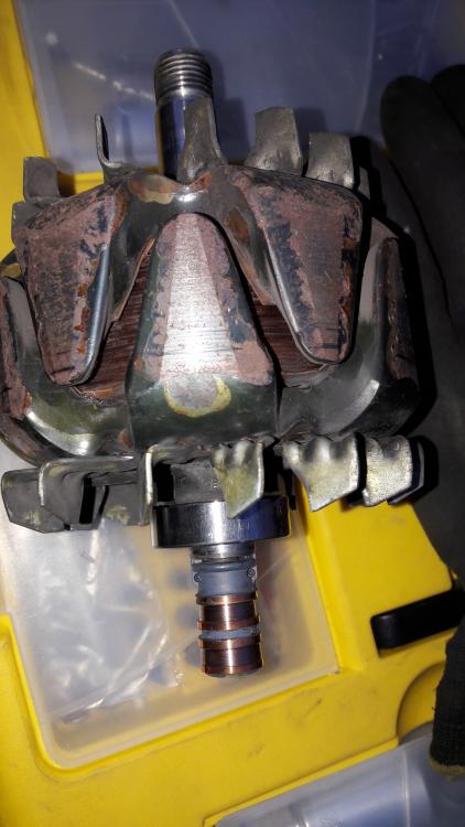

Am desfcaut si eu alternatorul mi s-a parut cam ciudat ca am vazut "span" de cauciuc... am gasit rulmentii cam obositi, fulia este INA, nechimbata cred... masina are 307000 carbunii sub jumatate si rotorul arata ca in pozele de mai jos... aveti idee de unde le pot cumpara ? Sfaturi ce sa iau ? Colectorul trebuie scumbat, nu ? Santurile sunt destul de adanci... nu ?
Colectorul il pot gasi pe undeva ? Al meu cred ca e cam praf...
Colectorul se poate corecta usor pe un strung -operatie de maxim 15 min, dupa care strungarul il scoate la luciu cu un pic de smirghel granulatie mica 1200-1500 .Daca erai din Cj, te ajutam eu cu placere.
Multumesc Alin, socrul meu e strungar, dar ideea e ca e destul de tocit, deci nu am alta varianta decat sa-l inlocuiesc.
