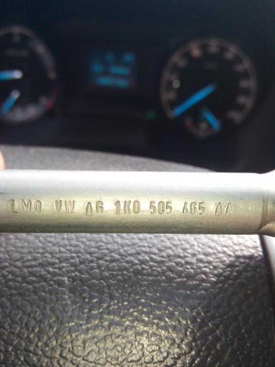

Salut, am fost la Skoda și am dat talonul pentru bieletele stanga/dreapta și mi-au dat cu codul asta! Credeți că ar pot monta?
Modificat de kthor
Folosirea nejustificată a citatului.
nicureddogsflo
asta e codul 1k0 505 465 AA pentru bielete
postimage.org/]image free hosting[/url]bielete.jpg[url=https://
Mulțumesc pentru ajutor!

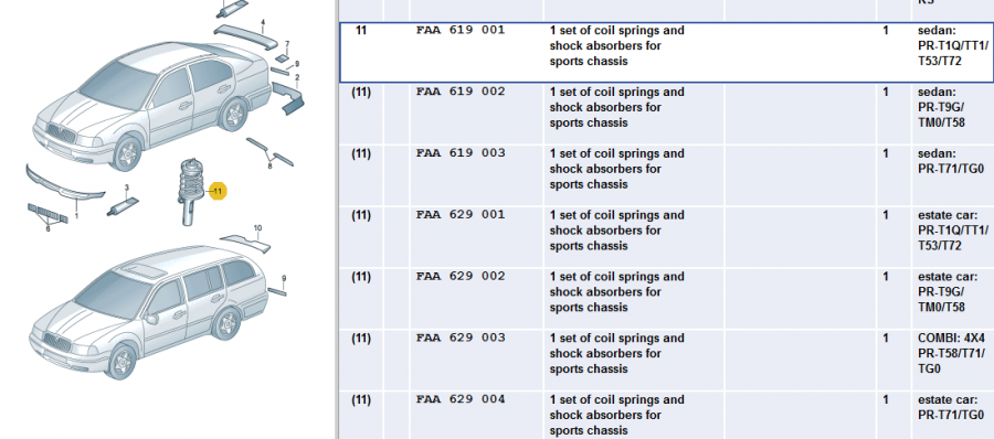

As dori sa schimb amortizoare+arcuri la O2 FL 1.4 tsi si vreau suspensie sport OEM.
Stiu ca la un moment dat exista optiunea de sasiu sport,ce includea jante pe 17 si amortizoare+arcuri sport,masina avand o garda la sol mai joasa decat suspensia standard.
Ma poate ajuta cineva cu o serie de sasiu cu un astfel de pachet,de pe o benzinara? As dori sa se potriveasca cat de cat ca si greutate pe punti....sau ideal,direct codurile de piese de la cineva care a facut deja operatiunea,
Va multumesc!
Eu sincer nu`mi aduc aminte in confirgurator de suspensie sport la O2 FL. Poate doar de pe RS?
Nu am idee de FL daca era asa ceva ca si optiuni,in schimb la modelele non-facelift exista aceasta optiune,sasiu sport se numea
Modificat de alex_optick
A existat optiunea de suspensie sport la O2 FL
