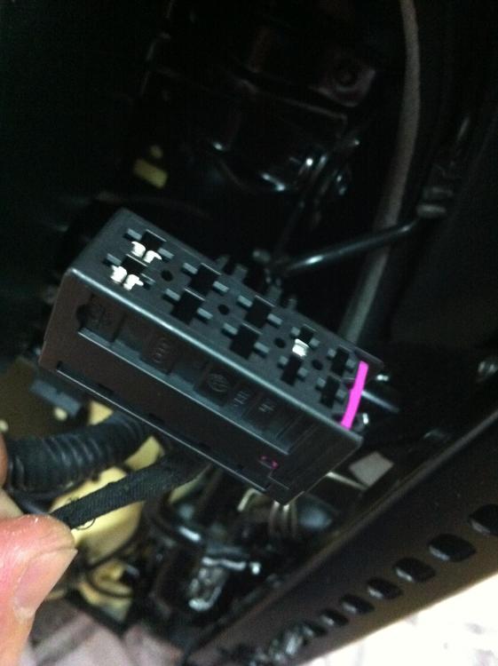

Îmi trebuie codurile pentru pinii (mama-tata) din mufele de sub scaune (poza atașata). Puteți sa îmi spuneți unde trebui înfipți pinii in aceasta mufa pentru luminile de la picioare (plus si minus)?

OEM la octavia nu exista, deoarece nu a avut , Baga in care vrei tu din cei mici. ai 3 liberi acolo, Iar masa o iei de la incalzirea in scaune.
Ca sa imi raspund singur, am gasit codurile pinilor (pereche) pentru mufele de sub scaune, ca in poza de mai sus: 000979133E si 000979132E dar nu sunt sigur ca sunt din cei mici.
Pentru prizele din usi nu am gasit inca vreun cod.
DA, sunt cei mici, doar ca 133 are pereche pe 134 nu 132, dar sunt cabluri de reparatie nu pini separat, sau mai merge 022 si perechea 021, astea au fire de 0,5mm patrati iar la usa merge ai 2 mufe, merg 131 cu perechea 132. sau 009 cu perechea lui in cealalta mufa.
Multumesc Cristi, am constatat pe masina ca 132 nu e perechea potrivita. Pinul este mai ingust. O sa iau pin pe 0,5, nu are rost sa pun de 1 mm.
In usa ma gandesc sa pun in mufa aceasta cu 12 pini. Care e perechea potrivita?
unde nu se potriveste 132 ?
in mufa de mai sus ai 009 cu perechea 012.
Adica 132 nu este perechea lui 133, ci asa cum ai zis tu, perechea este 134.
Gasisem si eu mai devreme ca perechea lui 009 este 012, dar nu eram sigur 100%. Inca o data, multumesc.
