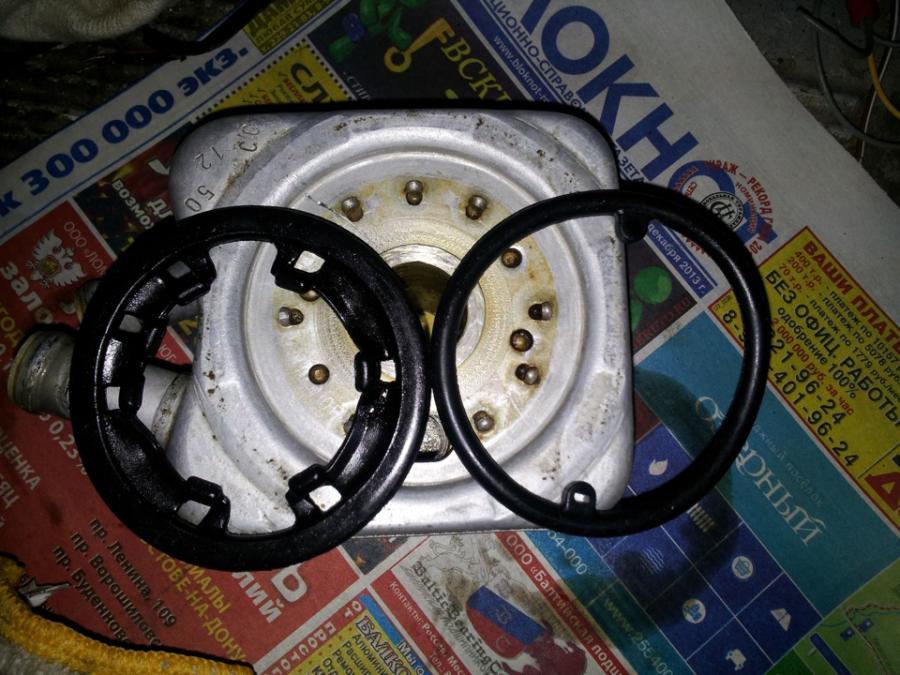

Un cod pentru termoflot/racitor ulei Octavia 2 1.9 2007 ? ( Aveți idee, la înlocuire se schimbă și uleiul + filtru ?)
ulei doar completezi, la fel si antigel.
028117021L - termoflot
038117070A - garnitura
038117070 - garnitura
Multumesc, stii ce e curios, cu toate ca piesele sunt originale , sunt un pic diferite .
Garnitura ce vine in partea de sus , este un pic diferita ca si constructie fata de cea cu care a venit masina din fabrica.
Din ce am rascolit pe internet, au mai constatat si altii aceasta diferenta , care oricum nu afecteaza cu nimic, dar ca si idee piesele fie ele si originale, nu sunt identice 100% cu ce vine masina echipata din fabrica.
in fabricatie se mai oprimizeaza unele repere. in cazul asta... au mai taiat din cauciuc ca era prea mult . urechile alea fixau garnitura de termoflot, sa nu se miste la montaj
Modificat de andrei_221

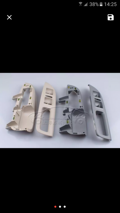

Un cod pentru mânerul de la șofer pe negru, ambele piese?
Modificat de skypee
