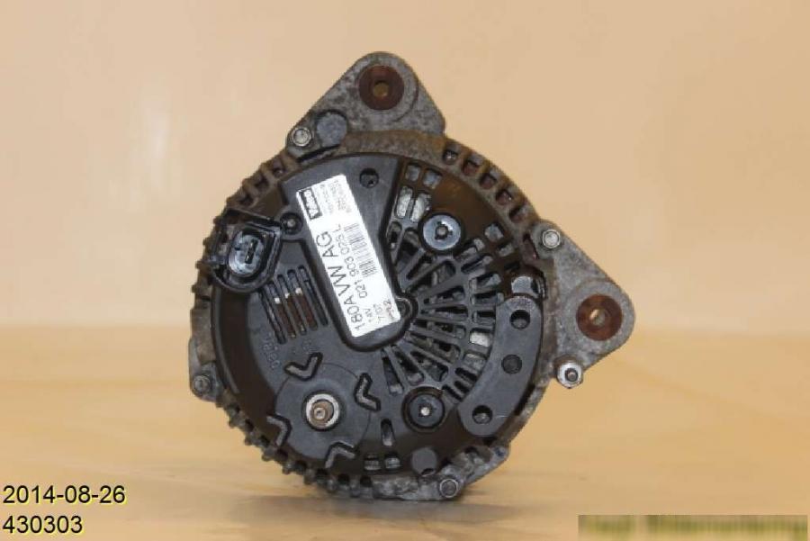

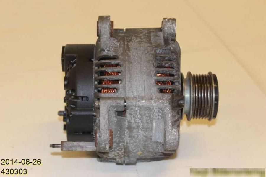

ceau andrei ...am revenit cu modelul de la alternator + poze ....imi poti zice te rog ce cod O.E are fulia sa?  Multumesc..
Model : Valeo - TG17C019 / 021903026L -  .(.180A )
022903119C - codul fuliei
dar ce masina? ca asta e alternator de Superb, nu de octavia 2.
Modificat de andrei_221
pai eu am o skoda octavia 2 bkd....dar alternatorul de pe ea s-o ars ..si mi`am luat de la dezmembrari altul...( am insistat ca sa imi trimita exact pe codul meu motor) si uite ce am primit de Superb......este vre`o problema ??
pai este, ca asta este de 180 A, pe O2 BKD alternatorul este de 140 A.
il am de 1 an si ceva ..oricum iti multumesc mult pentru informatii...O zi faina in continuare.
Diferenta dintre ele nu poate duce la arderea unor componente electronice?
Electronica masinii se alimenteaza din baterie nu din alternator. Releul regulator defect poate arde componente electronice.
Deci alternatorul acela nu poate strica nimic, nici acel releu regulator? Intreb de curiozitate, nu stii cand te confrunti cu chestii din acestea.
nu strica nimic, dar daca masina are alternator de 140A, e mai bine sa lasam cum a gandit fabrica. Alternatoarele astea sunt comandate in functie de necesarul de energie electrica. ECU comanda in procente, iar 80% din 140A nu e totuna cu 80% din 180 A...
Andrei, ideea este ca tot il are montat pe masina, deci nu trebuie sa-l inlocuiasca ... asta nu inseamna ca este recomandata suplimentarea puterii alternatorului, cel mult a bateriei, dar si aia nu cu mult ...
