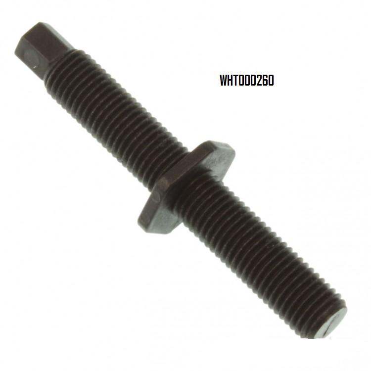

stiti cumva daca pot gasi acel surub care se prinde farul de caroserie(cred ca are si rol de reglare a farului).sau cum pot remedia problema deoarece mi sa rupt.
multumesc.
Modificat de darvin
Ambele repere costa 5 lei bucata ,numai pe original la magazinele de piese.Codurile le gasesti in poze.
