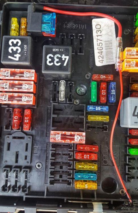

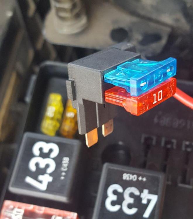

Salut. O recomandare as dori. De unde pot lua 12v doar cu contactul pus din cutia de sigurante din compartimentul motor... vreau să alimentez două lămpi pentru lumini de zi aftermarket și să stea aprinse doar când e motorul pornit. Am niste dispozitive, gen bypass cu siguranțe fuzibile, in care te poti conecta direct din sigurante. As vrea sa ma leg la o siguranță in care sa nu afecteze si sa nu influențeze buna funcționare a masinii. Sau daca are cineva o alta sugestie... sunt deschis sa iau curent si din alta parte, nu doar din cutia de sigurante... important este sa funcționeze DRL fără să afecteze alte sisteme. Mulțumesc mult!
Masina este Golf 5, an 2005, 1.9 TDI, 105 cai.
eu le-am bagat direct in far si am luat plusul de pe motoras
in ebox nu ai. Daca vrei din tablou sigurante, din lateral bord sofer - unde iti poti completa tabloul cu o siguranta dedicata acestor lampi, daca nu iti pare o operatiune prea grea
Pana la urma m-am legat din siguranta F38 ce apartine motoraselor de reglare a farurilor. Vad ca functioneaza ok. Pana in prezent nu am sesizat nicio eroare.

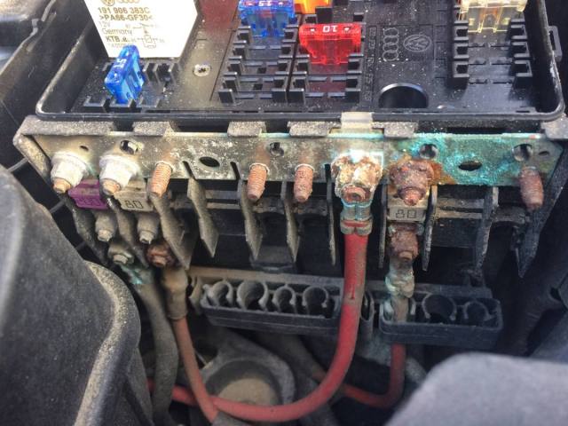

Salut. Am o Jetta 1.9 din 2009. Poate cineva sa imi trimita tabloul de sigurante la motor si la bord. Mulțumesc.
Zilele trecute am desfacut cutia cu relee/sigurante de la motor si situatia nu e deloc buna.
Am atasat si o poza.
Am vazut o problema asemanatoare cu cateva pagini in urma care s-a rezolvat prin desfacerea si apoi curatarea papucilor.
La situatia mea, credeti ca se poate rezolva la fel?
Ma gandesc ca trebuie schimbat tot panoul (banda aceea metalica pare  compromisa...).
Papuci pt inlocuit cei actuali, de 80 si 200, unde se pot gasi?

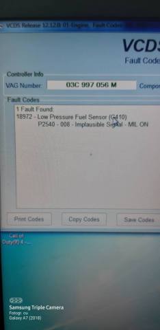

Masina in cauza.
Golf 5, 1,6 fsi.
O soluție va rog
Îți arată cât carburant ai în rezervor?

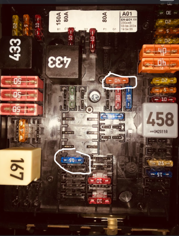

Va salut , am si eu o problema la un Golf 5 ( 1.4 ) din 2005 , in tabloul de sigurante de la motor , sunt doua sigurante care sunt bune , dar nu au tensiune pe ele . De la ce ar putea fi acele sigurante de nu ajunge tensiunea la ele? Sigurantele cu pricina sunt incercuite cu alb in fotografia de mai jos.
Ai ceva probleme la masina?
Ai masurat cu motorul mergand ?
una de de la electromotor si cealalta de la pompa din rezervor.
Am masurat fara contac pus , sau motor pornit pt ca nu am stiu de la ce anume consumatori sunt aceste sigurante .
Aveti cum pt tabloul de sigurante de la motor schema cu semnificatia fiecaruia ?
