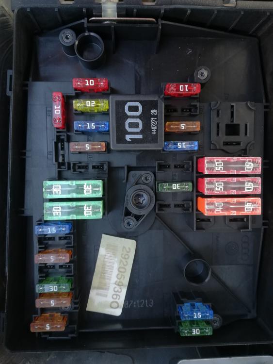

Am un Golf 5 1.4 MPI si am urmatoarea configuratie la sigurantele de la motor.  As dori sa stiu care este siguranta care este destinata pt alimentarea cdplayerului.

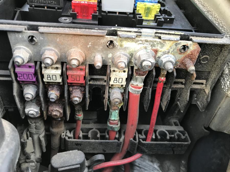

In primul rand imi cer scuze daca am scris in rubrica gresita, dar aici mi s-a parut cel mai ok. Ei bine, detin un golf 5 variant 1.6 mpi+ GPL, ideea e ca am ridicat azi capacul la cutia de sigurante de la motor si am vazut o groaza de rugina peste aceste sigurante. Aveti ideea daca este o problema sa mai stau asa sau este ceva grav? Precizez ca m-am uitat acolo din caua ca eu aveam roti de 16" inainte de vara si mi se misca f greu volanul stanga dreapta, dupa am fost la un service si am incercat sa imi schimb nivelul sensibilitatii servo directiei dar nu a reusit din cauza ca nu mergea, pur si simplu nu ii aparea acel canala, iar acum am zis sa verific si sigurantele si surpriza acea rugina. In cazul in care stiti un electrician pe care sa il puteti recomanda v-as fi recunoscator.
va multumesc frumos.
desfa borna la baterie, dupa care scoate papucii de pe regleta, curata bine tot pana scapi de rugina, greseaza un pic si pune totul la loc
Am facut cum ai spus tu, insa papucul de la servo s-a rupt cand am desfacut surubul, erau f ruginite incat ma mir ca nu m au lasat in timpul mersului. Am fost azi si am cumparat un papuc nou de cupru de 80A (asa scria pe el) am gresat totul si acum arata mult mai bine .

Am conectat navigatia pentru proba, sa vad daca functioneaza (functioneaza), apoi am reconectat radioul. Acesta a functionat normal. Dupa cateva zile am mai tras afara radioul ca sa verific ceva cabluri (mufe de antena ptr navigatie) iar la reconectare nu a mai functionat radioul.... Am verificat sigurantele si am constatat ca in tabloul de sub capota la pozitie F8 (radio) era o siguranta de 7.5A - arsa bineinteles. De ce ar fi acolo o siguranta de 7.5A, cand in carte zice ca e necesar de 15A? radioul are o siguranta de 10A.
Am cumparat un set de sigurante si am schimbat-o pe cea arsa (7.5 A) cu una noua de 15A, iar radioul si-a dat drumul iar zilele urmatoare voi monta navigatia.
Navigatia are in spate o siguranta de 15A.
Va rog sa ma ajutati cu un sfat/ lamurire: E ok cea de 15A din tablul de sigurante in combinatie cu navigatia mea (care are o siguranta de 15 A)? oare de ce era montata o siguranta de 7.5A
Multumesc anticipat
PS: navigatia am luat-o de aici: link, livrarea se face din Anglia, fara taxe suplimentare, transport gratuit.
cineva nu a avut la indemana siguranta necesara de 15A si a pus de 7.5
