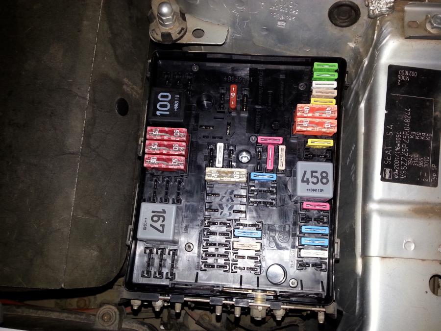

buna seara reinvii un pic topicul............detin un toledo 1.6 BGU 2005 si am avut o siguranta arsa.....am schimbat-o si mi s-a aprins check-ul ( siguranta era de la pompa de aer), dupa care am printat un tabel cu semnificatia si aranjarea sigurantelor, din tabloul compartimentului motor. Dupa "rearanjare", erau cateva care nu corespundeau si le-am mutat conform tabelului, dupa punerea lor, in functie de tabel, masina numai porneste........rog frumos pe cineva daca are masina cu acelasi cod de motor sa puna un tabel cu pozitia si tipul sigurantelor. Atasez o poza cu tabloul de sigurante compartiment motor. Va multumesc.
adica tu ai scos sigurantele de la locul lor si le-ai pus in alte parti? chiar si unde nu aveai pini? nu inteleg de ce te miri ca nu mai porneste
cand ai de gand sa faci inginerii de astea, faci o poza inainte ca sa nu ramai cu masina in drum, cum trebuie sa gasesti pe cineva care are acelasi tablou ca tine, nu toate sunt facute identic
mda.....recunosc prostia ......dar acum nus cum sa o scot la capat, am luat tabelul de aici de pe forum......
Modificat de slasher
te uiti unde ai pini(papuci) si pui sigurante, pt inceput ai putea s-o iei babeste si sa vezi ce nu merge, identifici siguranta, te uiti in tabel sa vezi ce valoare are si o pui la locul gasit fara
eu am pus sigurantele in functie de tabel, este vorba de vreo 6 sigurante de la 5A pana la 30A.
pai nu asa, asa nu faci nimic, ca oricum ai facut dezastru, o iei cum ti-am zis, pune sigurante acolo unde lipsesc, tabelul ala il tii doar pt valorile sigurantelor
Asta o sa fac.....dar de acum maine dupa ce vin de la serviciu. Problema este ca mai toate locasurile pentru sigurante au pini. Un electrician ar putea rezolva problema?
Am incercat ......tot nu reusesc......acum daca ar fi cineva cu motor ca al meu si sa faca o poza la tabloul de sigurante, asi ramane profund indatorat.
