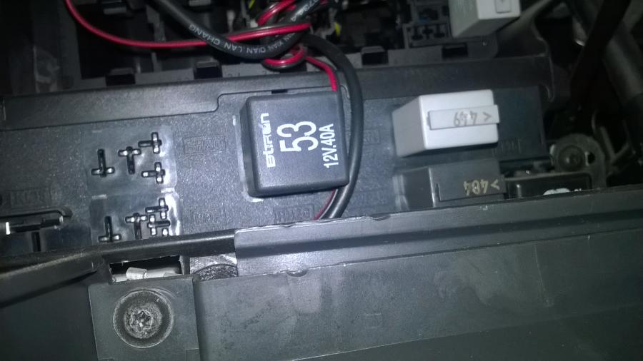

Buna seara all, de curand am umblat la plasticul care tine comutatorul de lumini si am dat jos acel sertar culisant unde sub el, am vazut un panou cu cateva relee. Va rog, imi puteti spune la ce folosesc acele relee ?? Si daca adaug relee in lacasurile goale, se poate activa ceva optiuni pe masina ?? Multumesc anticipat !!!
Modificat de rata
Nu faci nimic prin adaugarea de relee, mai trebuie adaugate si componentele aferente.
@pronet: Ms mult ptr scheme, le-am conspectat si am vazut ca sunt locuri libere care treb sa ramana libere.
@Al Bundy: Am crezut ca sunt optiuni preinstalate care le pot activa cu un releu si vagcom. ?
Inca odata, multumesc ptr raspunsuri. O seara buna.
releele au legatura dotarile masinii si motorizare. Ca si sigurantele - deci, adaugarea acestora in soclurile libere, nu ajuta cu nimic.
