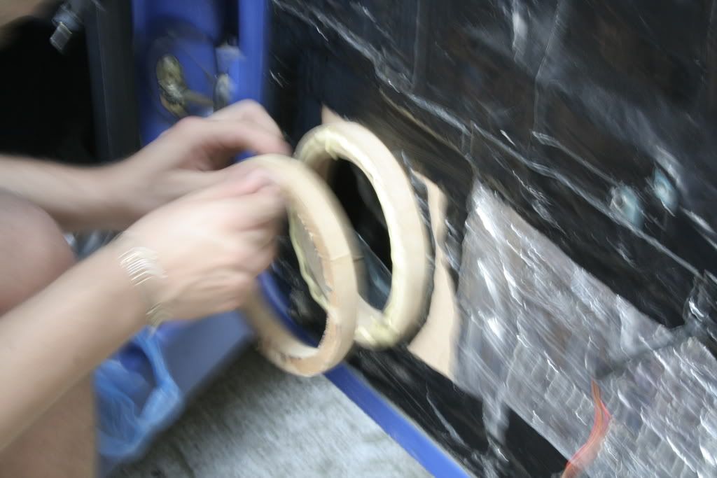

Salutare. Mi am cumparat doua boxe Pioneer pentru portierele spate dar am inteles ca trebuie si doua inele distantiere in plus, pentru a nu lovi cu geamurile magnetii. Am intrebat intr un magazin si mi au spus ca ma costa 80 lei 2 inele. :screwy: wtf, eu am dat 120 lei pe boxe. Are cineva vre o poza cu ele, cum arata, sau poate sa mi dea cateva indicatii cum sa le confectionez singur??? As fi recunoscator. Multumesc mult.
Salutare. Mi am cumparat doua boxe Pioneer pentru portierele spate dar am inteles ca trebuie si doua inele distantiere in plus, pentru a nu lovi cu geamurile magnetii. Am intrebat intr un magazin si mi au spus ca ma costa 80 lei 2 inele. :D wtf, eu am dat 120 lei pe boxe. Are cineva vre o poza cu ele, cum arata, sau poate sa mi dea cateva indicatii cum sa le confectionez singur??? As fi recunoscator. Multumesc mult.
Cam asa am facut eu:
-placa de MDF
-compass
-fierastrau electric

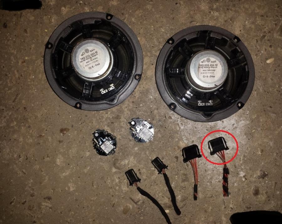

Ma gandeam si eu sa pun pe spate boxele OEM pe care le-am scos de pe fata. Stie cineva daca astea OEM vin cu filtre sau nu? Cand mi le-au dat baietii jos nu am intrebat si mi-e lene sa dau fata de usa jos sa sap dupa ele.
A incercat cineva sa le puna niste filtre Aftermarket?
Fara filtre. Doar cele de inalte au un mic condensator pt frecvente inalte.
nu are rost sa pui filtre, pe cele OEM. Se aud destul de bine si asa.
Atunci eu nu inteleg cum au fost legate si cum ar trebui sa le leg. De la HU imi vin 2 fire/sistem (woofer+tweeter). Cum despart cele 2 fire in 4. Pur si simplu le leg toate impreuna (separate - si + bineinteles)? Ma gandeam ca e mai logic sa treaca printr-un filtru.
Daca totusi pun filtru nu ar trebui sa se auda mai curat? Ma gandesc ca pentru tweeter e mai ok daca nu intra si frecvente joase pe el si viceversa pt. bass.
