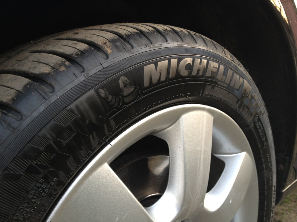

- 4 cauciucuri Michelin Pilot Sport3 91W 205/55/ZR16 pentru sezonul de vara

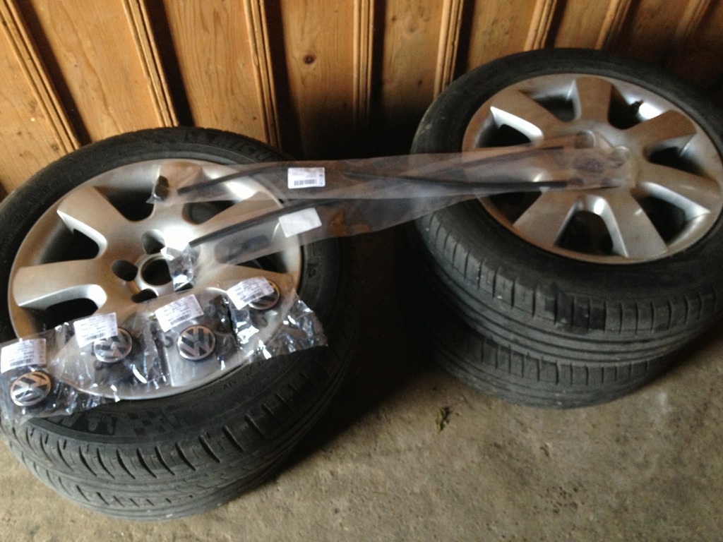

Vine vine primăvara așa că am scos roțile de la beci, am cumpărat capacele noi pentru jante, lamele noi pentru ștergătoare, vopsit etrieri ... și cum socoteala de acasă nu dă cu cea din târg au mai trebuit schimbate burdufe planetare, bucșe braț, bucșe bară stabilizatoare!! Sper sa nu am probleme la ITP la sfârșitul lunii!post-12500-13660375155721_thumb.jpg

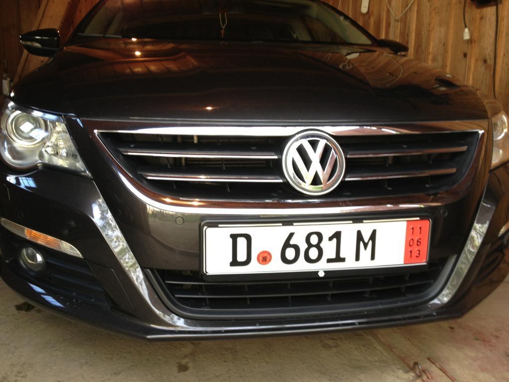

Și de azi avem un frațior :Dpost-12500-13686337739514_thumb.jpg
Sent from my iPhone 4S using Tapatalk
Multumesc!! Dupa 3 luni de cautari l-am gasit... O sa-l prezint si pe forum mai incolo putin! Abia l-am adus acasa :D
