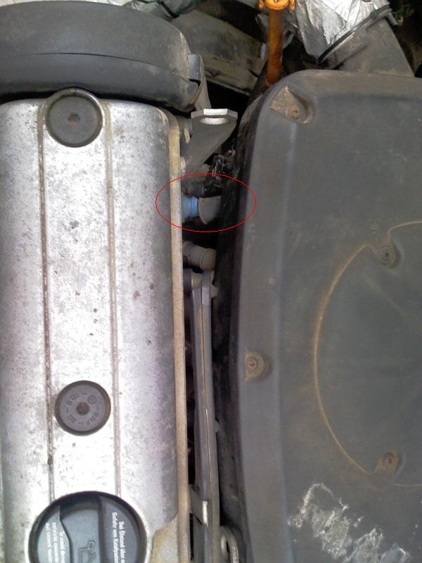

am si eu o intrebare . intre bujiile 1 si 2 sunt 2 mufe mai ciudate asa . alea 2 reprezinta senzorii de detonatie ?
in poza atasata de colegul de mai sus se pot observa. am incercuit eu in poza.

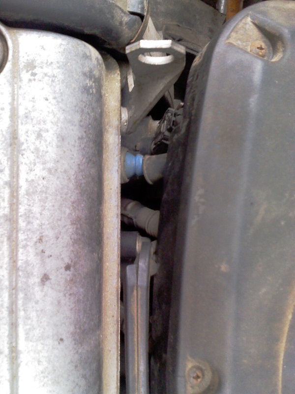

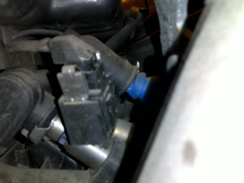

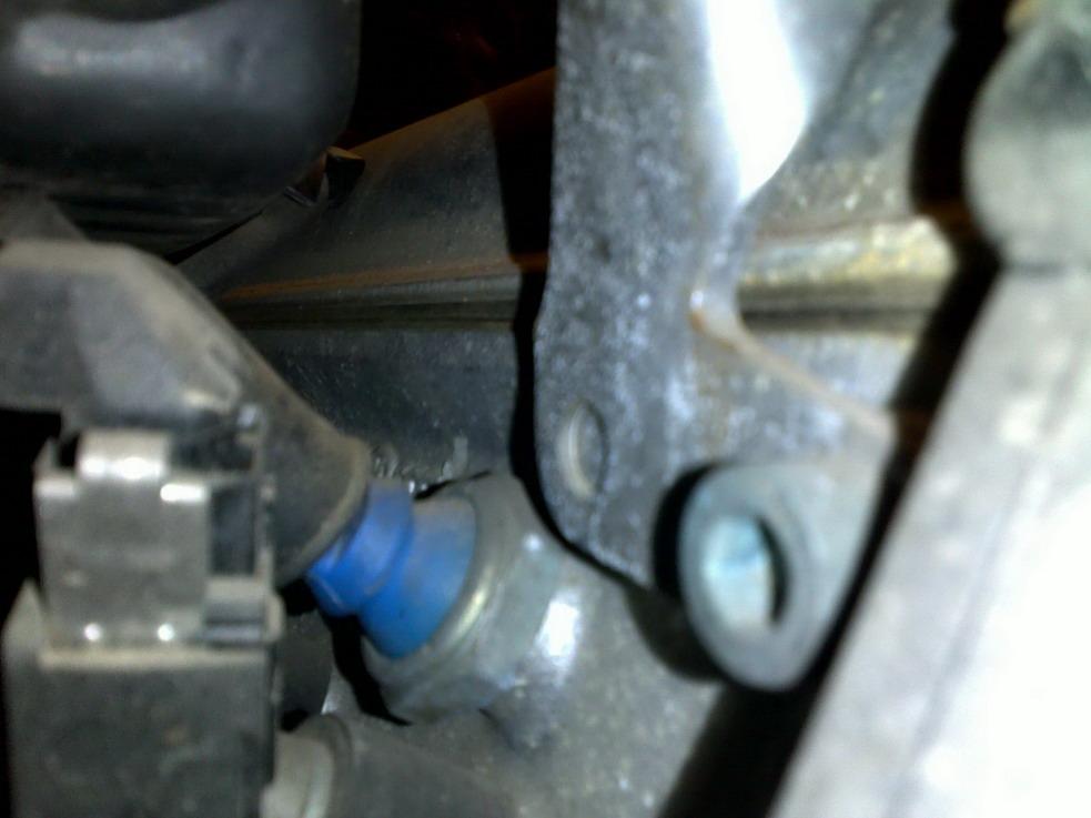

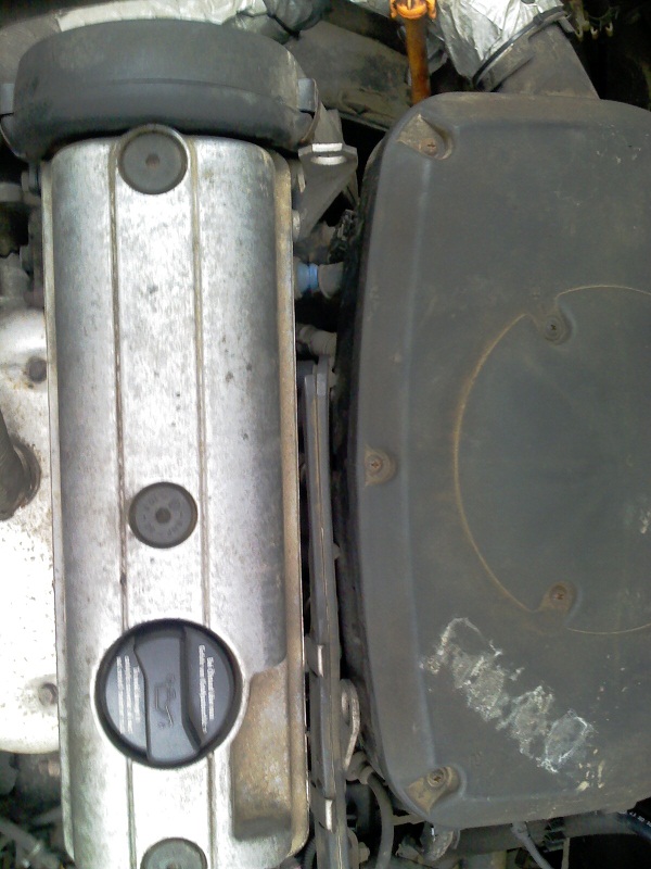

am mai incercat sa facem poze la senzorul ala, dar nici macar nu stim care e......si nu exista acces decat daca dam jos toata carcasa la filtrul de aer. Abia am putut sa bag telefonul ....
