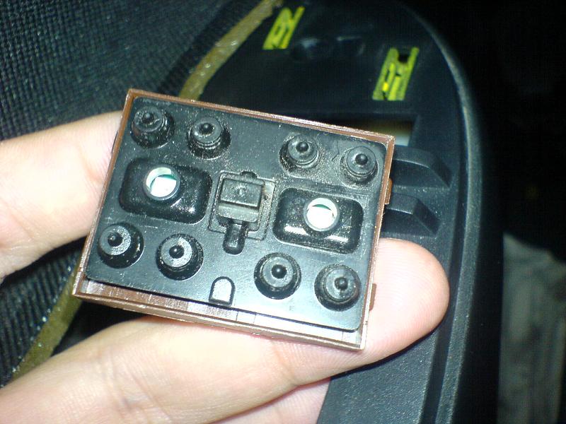

2. Am desfacut iar butoanele si verificat in parte: cauciuc, ramele de tabal cu picioruse si am aflat problema - placa cu circuite . Stie cineva cum sa refac circuitul sau sa-mi dea o solutie . Postez o poza cu placa.
lasa-le ma nene asa iar te apuci de mesterit, vad ca ai gasit cauciucu...ala la dezmembrari o fi zis 50 de euro dar or fi fost 4 butoane cu cel de blocare geamuri
150 RON - atat costa piesa pe producator NOUA cu garantie, aici in Alba. N-are rost sa ne complicam cu ''jumatatile''. Asa cum zice Gabriel, ala o fi inteles altceva. Am cautat si eu SH si sub 150 ron inca n-am gasit. Incearca la nr. asta de tel :

N-ai uitat niciodata geamul intre'deschis si te-a prins ploaia, ti-a plouat sau curs apa pe butoane? La mine facea cam tot ceva de genu' si in afara de modulul din usa sofer cu butoanele de ridicat geamurile, n-a fost alta problema! L-am schimbat pt. ca mi-a fost rupt ceva pe acolo, dar inainte sa descopar ce-i rupt, l-am uscat, l-am dat cu spray de contacte si si-a revenit. Pare mai mult o problema la instalatia electrica, modul. Parerea mea e sa incerci sa desfaci mufe, fire (oxidate, care nu fac contact) si sa le cureti. Repet, parerea mea! :wub:

eu am rezolvat altfel problema... piesa respectiva are un capac, care "slabeste" dupa cateva demontari si se desface, iar butoanele nu mai functioneaza cursiv :)
cu 2 surburi mici, de la casete audio, se fixeaza exceptional...
