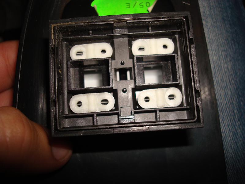

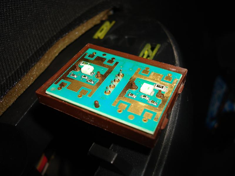

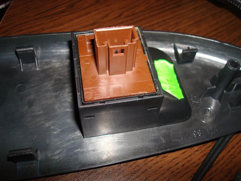

Am o problema cu geamul pasager. De la butoanele soferului de actionare a geamurilor, nu am impuls pe geamul pasagerului la coborare, la urcare are impuls. De la butonul de pe usa pasagerului am impuls si pentru coborare si pt urcare ( functioneaza corect). Am desfacut butoanele de pe usa soferului si totul pare oki.
Am invatat si geamurile ( cu cheia in butuc am tinut pe inchis, si deschis masina).
Are cineva o idee ?
Incearca sa cureti bine contactele acolo( poza 4 si 5). Aceeasi problema o am si eu, doar ca la mine s-a rupt un piciorus de la ''rama'' metalica care apasa pe placa... Toate astea se intampla de la mers pe timp de ploaie cu geamu deschis!!! Se oxideaza .. Bafta!!!

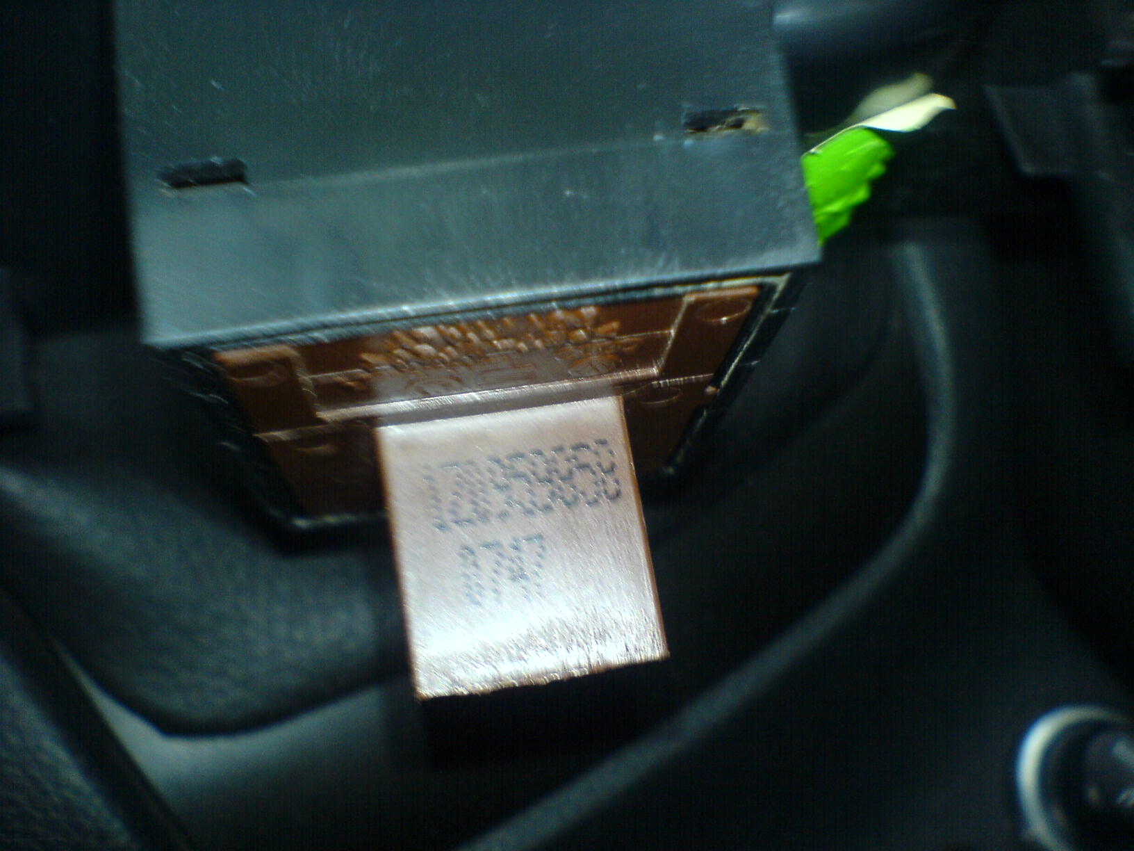

Ce cod ai pe modul (poza 3) ? Merci
Modificat de DanuAL
Codul din Etka e : 1Z0 959 858 modulul pt. 2 geamuri eletrice si cel pt. 4 geamuri este : 1Z0 959 858 B, e posibil sa fie de la apa, poate cand am curatat am stropit cu apa si am sters butoanele de praf. Problema e mai de mult, dar acum am dat importanta mai multa. Un prieten cu Audi A4 imi spunea ca si la el facea la fel, dar acum 2 zile a schimbat macaraua de la geamul pasager si dupa ce a scos mufa din calculatorul de usa, a inceput sa functioneaze normal geamul.
