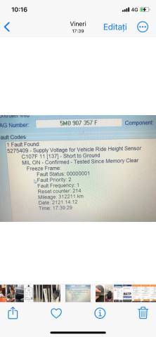

Buna ziua,vin si eu cu o problema legata de acei senzori la un vw sharan 7n,problema este ca nu spune care este defect(atasez si eroarea)

Dan Adrian 1975
Are si pe fata si pe spate
F l o r i n
Seria sasiu sa pot verifica exact si te ajut si cu part number, daca ai nevoie
