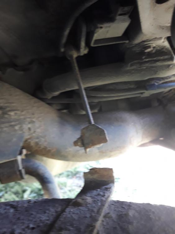

Salutare tuturor. La ultima verificare a masini pe elevator am observat pe puntea spate o tija a carui suport era rupt ( se vede in poza). Dupa ce m-am documentat am aflat ca acea tija este conectata la un senzor de balast pt reglajul nivelului farurilor. Mentionez ca in vag com nu am nici o eroare, iar semnalul de la senzorul respectiv variaza intre 0v si 4.3v cand ii modifici poziti cu mana. Exista posibilitatea de a dezactiva aceasta functie de autolevel? Vreau sa remediez problema fizic si sa readuc sistemul la functionarea de fabrica. De la achizitie am eroare la pornire de bec ars pe dislay consolo, o fi de la nefunctionarea(dezactivarea) functie de autoreglare faruri?Mentionez ca e vb de un Seat Alhambra 2005 BTB SportL.
