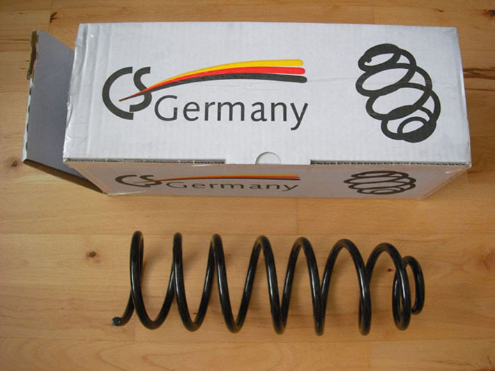

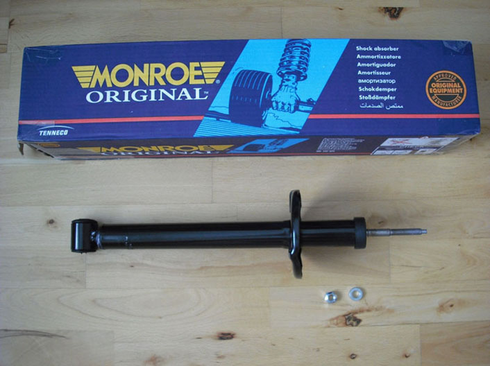

Mi-au venit piesele!!!
Am primit amortizoarele, arcurile, flansele, protectiile, bucsele spate si restul pieselor mai mici...
Sper sa am timp saptamana asta sa le montez.
