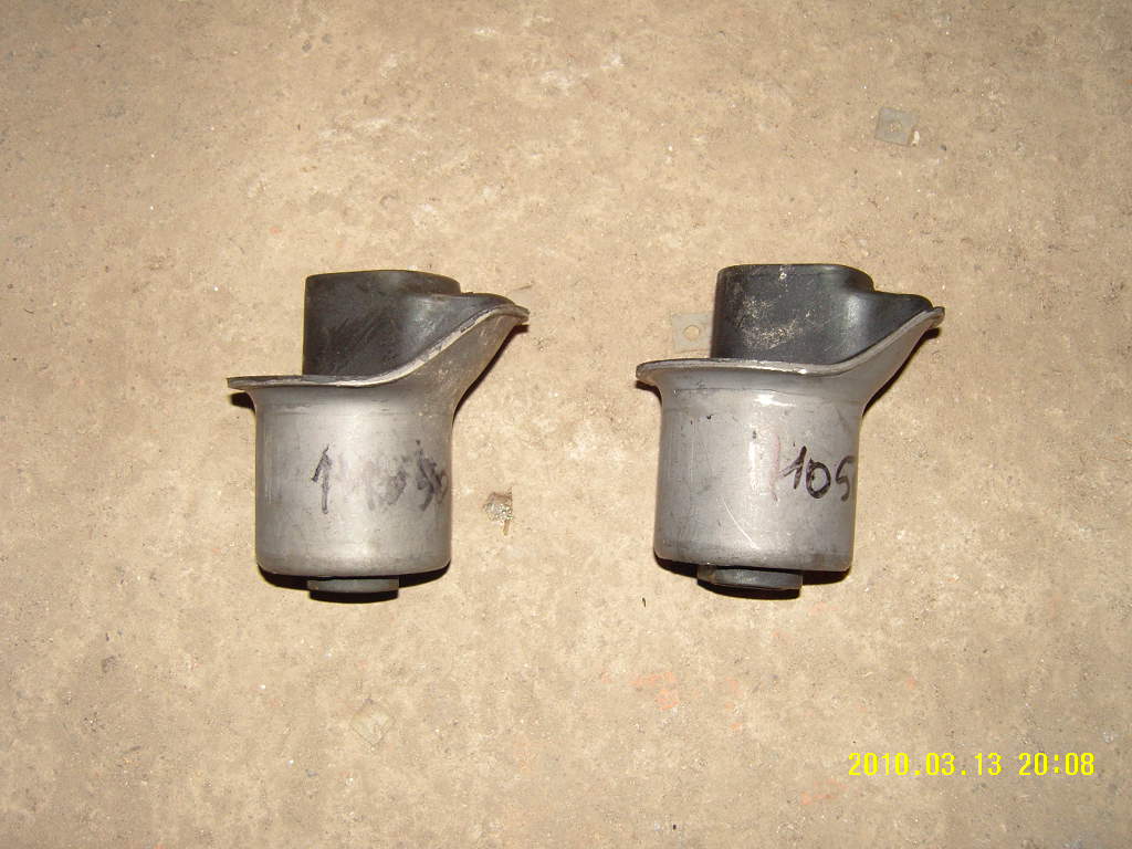

Salutare ,
Referitor la niste bucse punte spate pt al meu golf , am gasit Meyle cod: 100 501 0003 . Sunt ok , stie cineva daca se portivesc pt ca am o mica indoiala ?? La magazin mi-a zis ca astea sunt cele care imi trebuie ...
mersi de raspuns b-66-six !
Si asa arata real acele bucse.
