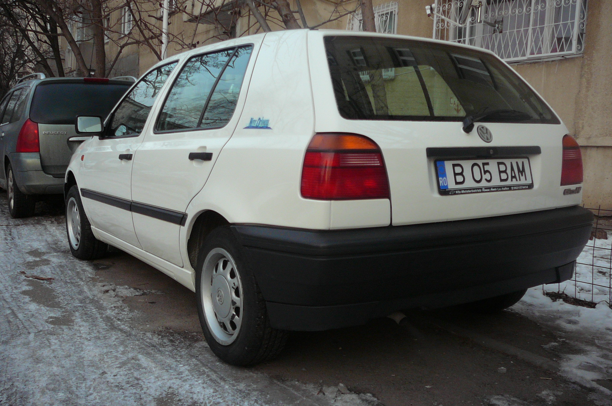

Salut baieti.Intru si eu un pic in discutie cu garda joasa,saptamana trecuta am schimbat tot setul amortizoare-arcuri de la sport la normale,merge super la craterele din Romania dar nu sunt mutumit de partea din spate deoarece sta mai joasa decat fata,mi-ar placea sa stea mai ridicata un pic de spate deoarece arata si mai frumos si cand iei in spate vreo 2-3 pasageri sta zici ca e avion,stiti cumva care e buba ce sa-i fac ca nu imi place deloc cum arata cum as putea-o inalta de spate.Mersi.
Cam aceeasi problema am si eu....in acelasi timp am vazut foarte multe care stau asa,mai sus de fata....vezi foto(prima e a mea):

asa era la masina prietenei statea aiurea, de bagai pe cineva in spate, ziceai ca ia zboru'. Nu ai ce face, poate telescoapele fat a sunt un pic distruse, eu i-am pus sport pe fata, nu am avut cce face...

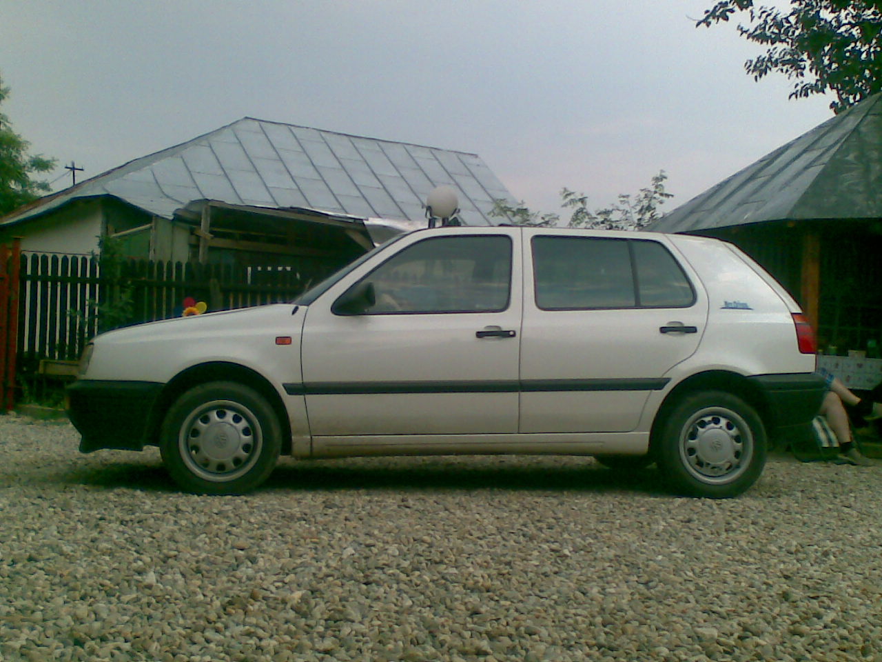

Revin cu problema legata de pozitia masinii,mai sus de fata.Am confectionat la strung doua inaltatoare din AL care le-am montat sub arcurile spate,20 mm inaltime iar diametrul exact cat partea plina pana in fante unde se aseaza arcul. Masina arata asa:
e ceva diferenta fata de cum era....putem spune ca am optat pt. pachet de drumuri grele(este destul de ridicata atat fata cat si spate) :)

Nu e nimic riscant,pur si simplu masina a fost ridicata cu 20 mm. de spate.Pe aria golf 4 e un topic dedicat unde cineva a montat astfel de flanse de 40 mm inaltime!!!!ceea ce e mult,masina arata ca un tractoras.....celebrele-PACHET DRUMURI GRELE asta inseamna:inaltatoare la amortizoare fata,arcuri spate si scut metalic!Si ar mai fi ceva-la dacie(ca majoritatea am avut cel putin una)am mers zeci de mii de km cu inaltatoare si arcuri de fata pe spate si nu s-a mai intamplat nimic.
Mai bine o lasai mai jos. Acum la prima curba o sa ajungi in sant rasturnat daca nu esti foarte grijuliu.
Eu si cu suspensie sport nu am atins niciodata masina pe dedesubt si am mers pe drumuri "grele" de tara fara probleme. Un pic mai incet dar cu succes. Si oricum nu vad de ce ai merge mai tare pe drumuri stricate.
Acum s-ar putea sa abordezi bordurile inalte fara probleme singurul avantaj :P Pacat ca nu ai Syncro ca atunci chiar merita :)
Modificat de Tracto
cel mai simplu era sa pui arcuri mai mari, zic ca sunt mai bune ca inaltatoarele.
Nu e chiar asa,din 20 mm mai sus de spate nu este atat de afectata stabilitatea(verificat).Adevarat,nu e solutia ideala dar merge.Ideal ar fi cu arcuri mai lungi pe spate sau mai scurte pe fata si or. pe spate....si eu sunt tot adeptul pozitiei originale,nici eu nu dau cu ea de jos(mai ales ca o folosesc doar pt. Bucuresti,pt. exterior am pe cea din semnatura).
