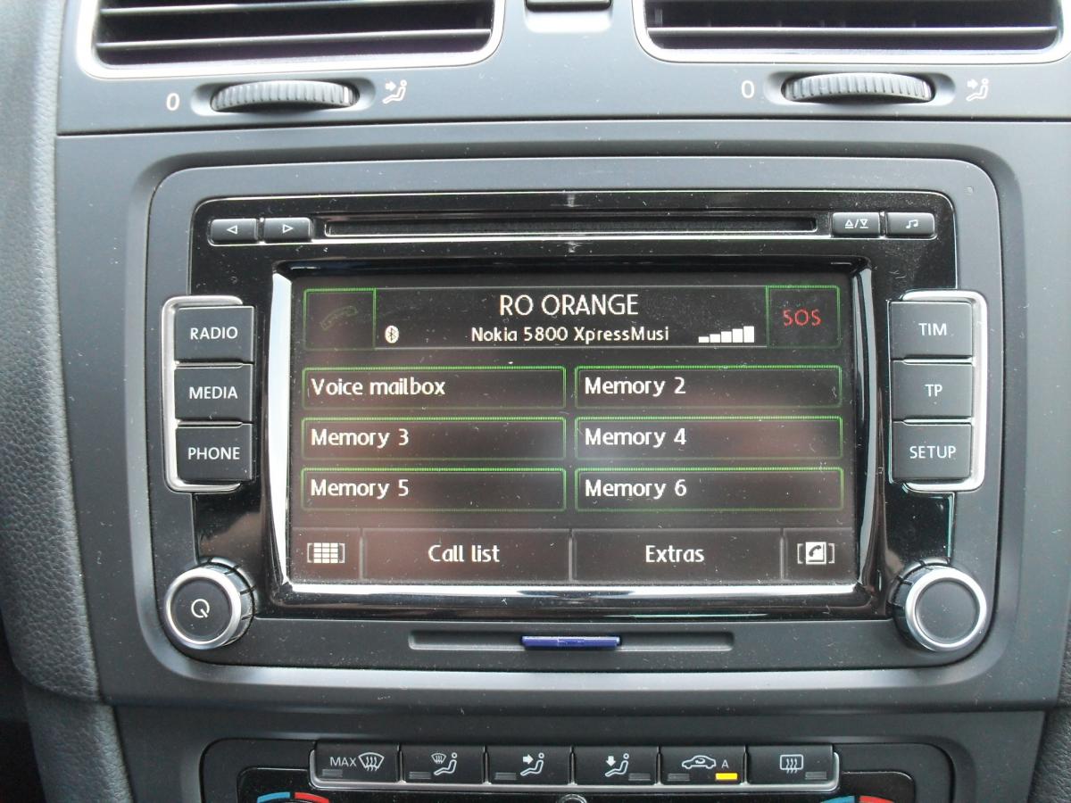

@tutu0581 Si cat te-a costat bluetooth-ul per total? Prin calculator te referi la unitatea bluetooth care se pune sub scaun? Contine si microfon etc? Si de ce nu ai facut la reprezentanta montajul? Prea scump sau nu stiau?
Da se poate monta volanul de GTI dar complet(volan + airbag).Airbagul de pe GTI are alta prindere si difera ca forma in rest totul este identic.
Unitatea de bluetooth este 1400, mufele 50, microfonul 300 iar cablajele 100(preturi cu aproximatie, nu imi mai aduc aminte la cate am facut). Montajul nu l-am facut la reprezentanta pt ca il facem tot eu, dar pe bani :winter: .
A trecut ceva vreme de cand nu am mai intrat pe aici .In tot acest timp YPY a facut 70000km fara nici un incident asa ca a mai primit ceva ca recompensa :) .Jante noi, extensie bara GTI si bluetooth .
