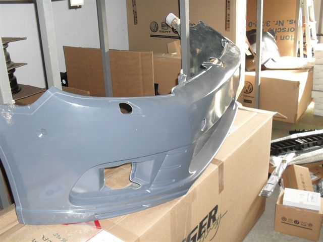

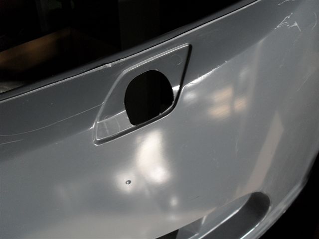

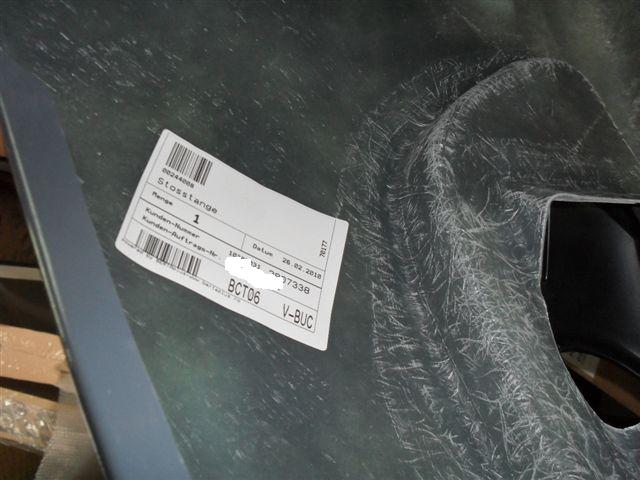

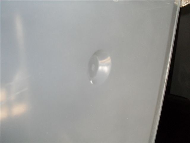

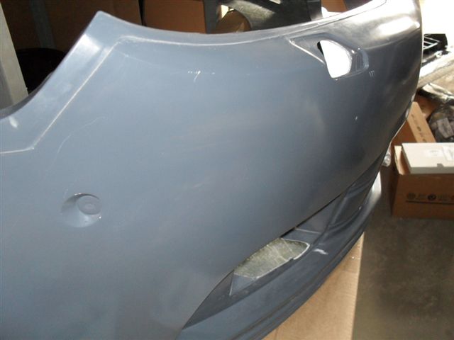

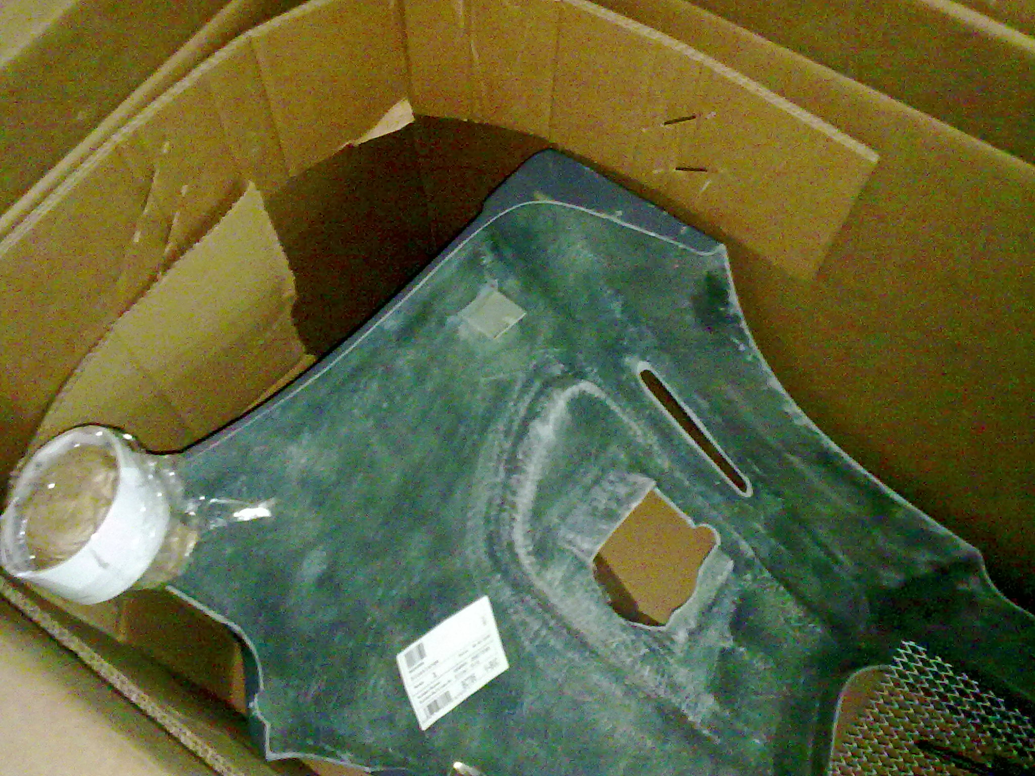

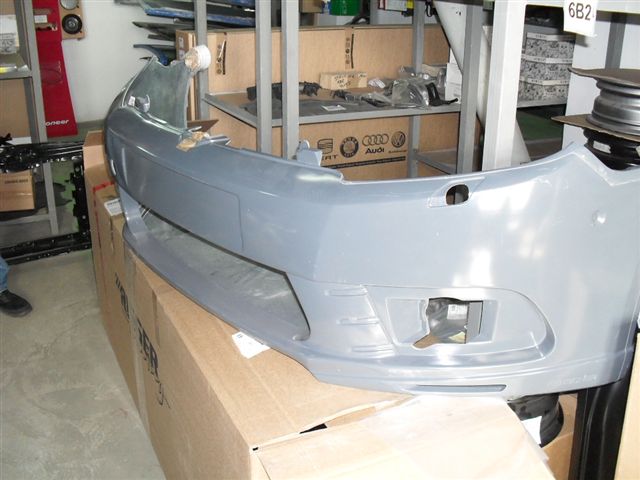

Multumesc pentru sfaturi :cool: .Dupa multe calcule am decis sa comand kitul celor de la Kerscher care a venit luni, dupa 2 saptamani de asteptare.Sincer regret alegerea facuta :( .Barile sunt facute din fibra, nu sunt finisate, nu vin sub nici o forma pe masina, necesita o serie de modificari care sincer nu o sa le accept niciodata si pe deasupra a venit cu gaurile pt spalator de faruri si pt senzori de parcare.In momentul in care am facut comanda am specificat clar ca masina nu are spalator de faruri si nici senzori pe parcare.Am trimis e-mail celor de la Kerscher si am primit raspuns: "nu se fabrica decat asa" :ceuameni: .O sa incerc sa pun si ceva poze pentru cei care vor sa comande asa ceva.Dupa toate astea am decis sa fac retur intregului kit.Acum o sa comand bara de GTI/GTD,inca o saptamana de asteptari :( . Oem ramane oem :vwrullz:

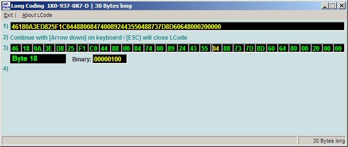

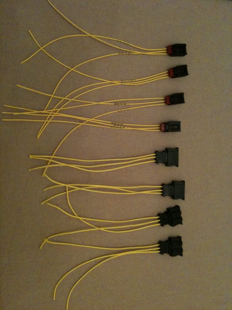

:( Am reusit acum pot monta si stopurile cu leduri fara nici o modificare si fara nici un dispozitiv de anulare erorii de bec ars.Pentru cei ce doresc sa faca aceasta modificare pe langa montarea lampilor mai trebuie sa faca codarea urmatoare in 09 la byte 18 00000100 si modificarea cablajului pentru care au nevoie de urmatoarele piese:
4 x 7N0 972 703 - LED Connector Housing
4 x 191 972 713 - Standard Taillight Connector Housings
6 x 000 979 150E - Repair Wires for LED Connector
6 x 000 979 129 - Repair Wires for Standard Taillight Connector

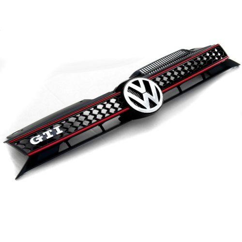

ar fi fost bine.grila astandard aia neagra e 430ron banuiesc.
cea de gti e sigur 250e la reprezentanta.
si 195 plus 21 e transport dc vrei sa o iei de aici http://www.ahw-shop.de/shop/products/gti-k...-vw-golf-6.html
  guesswho1983 a scris:
de grila asta ziceam :icon_thumright:
dap.piesa de mai sus costa 1120 ron
vin cu prezizari dupa ce am vb in reprezentanta(deci doar grila)
